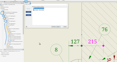

Salut,
Je comprends pas pourquoi à chaque fois que je souhaite faire des cotations j'ai ce message et lorsque je clique sur accepter.
Le message disparait est la cotations de vient violet.
J'ai redémarrer mon pc, relance inventor, etc... j'ai toujours le même problème.
Si vous avez un solution, je suis preneur.
Merci
Olivier

Bonjour @Olivier_75 ,
En général ça apparait quand les traits de cotes n'arrivent plus à délimiter la pièce.
Essaie peut-être d'ouvrir ta pièce que tu essaie de coter, la reconstruire avec ça
Puis dans ton dessin, faire un clic droit sur ta vue et faire mettre à jour le modèle.
Si celui-ci change, les traits de cotes peuvent ne plus être reliés à la pièce. Il faut alors le refaire manuellement.
La cote devrait passer noir (ou de la couleur que tu as prédéfini)
En espérant t'avoir aidé,
Bonne journée !

bonjour @Olivier_75
Quelque piste en vrac :
Il est possible que la vue soi raster et non synchronisée avec ton model.
As-tu d'autre model ou ce souci apparais ?
Le model dans ta vue contiens t'il des erreur ?
As tu un ensemble vaste dont tu décrit une petite partie ou un pièce "simple" ?
Si il s'agit d'un ensemble peut tu faire et côter une vue de la pièce seul ?
Supprimer la vue côté et en refaire une neuve fonctionne-t-il ?
Si il est possible de partager avec un près a emporter on pourrais esseyer de recrée le bug?
Bon courrage en tout cas !

Olivier_75
Bonjour,@tristan-haller
- Vue non raster
- C'est à dire??
- Non
- Non
- Ensemble IAM multi-pièces (Pont)
- Oui, les cotations fonctionner sur une seul pièce.
- Non c'est toujours la même chose
- Désole je ne peux pour des raisons confidentiel
Pour information,  cela fonctionne sur certaines et pas d'autres (Iam ou ipt).
Lorsque je déplace la vue les cotations ne suivent pas.
Merci
Olivier

Bonjour @Olivier_75
- Vue non raster
et OU non synchronisée avec ton model.
- C'est à dire??
  • Si la vue est "désynchronisée" de ton model, le model n'est pas correctement charger dans la mémoire de IV, c'est quelque chose que je rencontre quant : il y a des mise a jour en attente, des élément non sauvegarder, des dépendance dérivée cyclique (arg!), le modèle est trop grand (+ de 50m autour de l'origine de l'ensemble principale)
C'est un probleme que j'ai rencontrer beaucoup de part le nombre de dérivation indue que j'utilisait, (surtout du a l'usage "croiser" de FRAME et T&P ) les indice a chercher :
  • éclaire devant une vue / un model >> mise à jour du model nécessaire
  • croix Rouge "design Doctor", défaut dans l'ensemble.
  • Coin vert autour d'une Vue >> Vue en mémoire vive décorrélée du model ou raster
ci dessous un de mes premier ensembles avec des tas d'erreur que je n'ai jamais corriger... 😅
et les "coin vert" des vue désynchronisée ou raster :
- Non
- Non
  • faire un "prêt a emporter" et vérifier si le bug existe aussi sur la copie ?
  • si c'est la cas, chercher tout les dérivations dans la copie et les suspendre ?
  • ceci est normal si les deux "poignée" de la côte sont détachée de la géométrie (une côte Violette peut etre détachée d'un seul ou des deux côté, et ceci des leur création si la vue est incorrect.)
J'ai également rencontrer ce genre de probleme de côte qui ne veut pas s'accrocher sur des coupes (arête de coupe mal calculée pour je ne sait quel raison) ou sur des model importés dont le Volume se calcul mal ou pas du tout (surface décousue).
Quand je ne trouve pas pourquoi mon ensemble "bug" j'ai tendance a tricher, j'utilise l'ensemble principal pour les grand axes de position, mais je met mes côtes précise sur des vues référençant soit une simplification de l'ensemble maitre, soit des sous ensemble / piéces uniquement . ceci ne résolut rien bien sur...
Enfin, depuis notre passage sous Vault les ensemble proprement archiver ne me pose plus probleme a ce sujet, contrairement a ceux enregistrer sans vérification Vault précédemment.
En reprenant mes ancien model / ensembles et en les archivant, l'import Vault vérifie les lien et les doublons de nom, permettant un model sans erreur (avec moin d'erreur 😋)
Bon courage !
