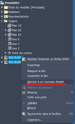

ThomasB44
Solution acceptée
Salut @Olivier_75
Cela ressemble à une limitation, comportement identique avec les réseaux de composants sur les anciennes versions.
Contournement :
  • Supprimer le dossier
  • Sélectionner tous les éléments à inclure dans un dossier
  • Clic droit : Ajouter à un nouveau dossier
Thomas
