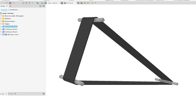

Bonjour,
J'ai créé un câble dans un assemblages qui passe dans différentes poulies. j'ai ensuite modifié la position de mes poulies, mais mon câble ne suis pas ces modifications.  Capture d'écran 2024-12-05 135618.png
 Ma pièce est pourtant cochée en "Adaptatif"...
Auriez-vous des solutions pour que ce câble suive mes poulies en cas de modification de position sans avoir à modifier mon esquisse de câble à chaque fois ? je précise que sur la huitaine de poulies concernées, le câble n'en a suivi qu'une seule à la modification.

J'ai créé plusieurs esquisses en projetant les arrondis de mes poulies, puis j'ai relié tous mes points avec une esquisse 3d, puis Balayage. Tout à l'air adaptatif...

Mais à vu de nez ton esquisse est entiérement contrainte, il faut relacher des DDL pour qu'elle puisse se modifier.

De ce que je vois de votre navigateur de model, la façon de crée votre adaptivité ne semble pas "bonne". il vous faudrait utiliser la fonction "copier l'objet" avec l'option adaptif en ciblant le corp des poulies, actuellement je ne pense pas que vos fonction soit adaptative, mais bloquée (F8 pour afficher les contrainte et vérifier les symbole)
et pour assurer qu'il n'y est pas de confusion de construction, ne travailler sur les pièce adaptative que dans leur propre environement (pas dans l'environement de l'enssemble) c'est contre intuitif, mais ceci permet d'éviter de cree une référence non voulue.

Merci beaucoup @tristan-haller ! C'est la réponse qu'il me fallait, ma méthode n'était en effet pas la bonne !
