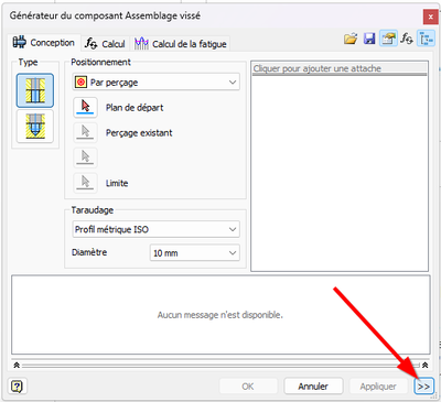

En souhaitant éviter la fonction "Assemblage vissé" qui peut prendre un peu de temps, je me suis créé un iEnsemble boulonné (vis, double rondelle, écrou) avec en paramètre la distance entre les rondelles correspondant à mes épaisseurs de tôle à boulonner. Cet ensemble est composé d'éléments de visserie du "Centre de contenu" d'Inventor, en l'occurrence M12x35, que j'utilise le plus souvent.
Cependant je ne trouve pas comment paramétrer le diamètre et la longueur de ma vis. Et si, en sélectionnant mon diamètre, celui des rondelles et écrou pouvait suivre automatiquement, ce serait parfait.
Auriez vous des solutions à m'apporter pour paramétrer ces données ?

Je ne vois pas trop comment faire pour changer la taille des vis sans passer par de la programmation.
Par contre il est possible d'accélérer l'utilisation des assemblages vissés en sauvegardant la configuration "Vis, rondelle, rondelle, écrou" avec la bonne taille de vis (M12, M14, M16). La longueur va s'adapter automatiquement
