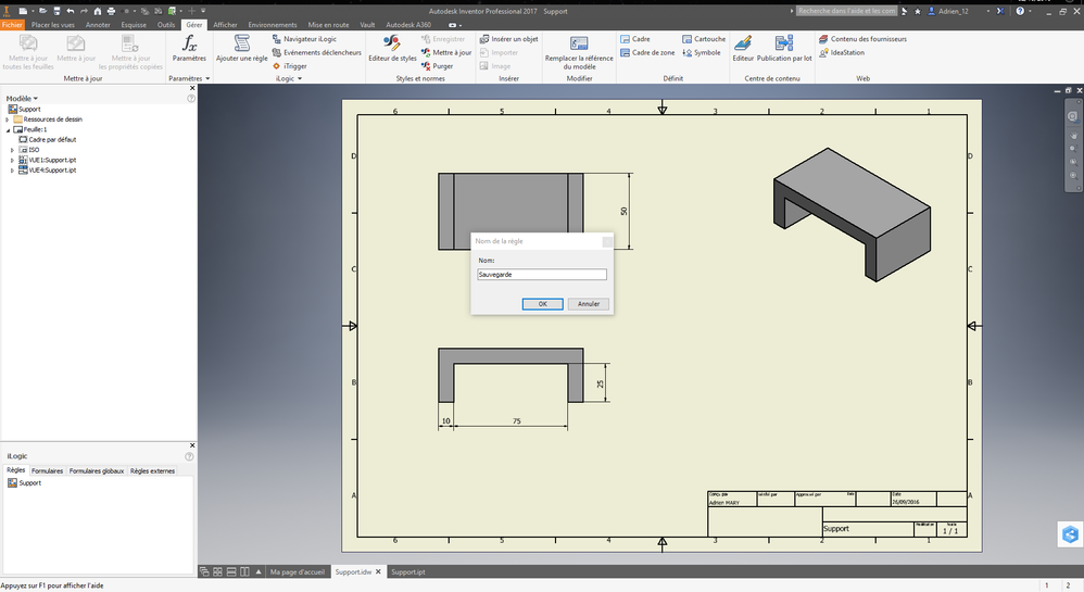

J'ai regardé plus ou moins pour vôtre problème, et j'ai trouvé une nouvelle "piste de réflexion"
Ça pourrai être faisable en passant par une règle Ilogic :
  • Pour créer une règle, il faut logiquement cliqué sur l'icone règle :
  • Une fenêtre s'ouvre, on peu alors y rentrer le nom de notre règle (ici sauvegarde) et valider.

j'ai commencé à  chercher du coté des règles:
j'ai essayer d'enregistrer mon fichier ipt à partir du .idw
ça ne marchait pas comme je voulait
j'ai donc contourné le problème en ouvrant mon ipt avec une règle en enregistrent sous dans la foulé et en le fermant
mais je rencontre un souci avec ma regle de savas
SyntaxEditor Code Snippet
ThisDoc.Document.SaveAs(NewFileNameAndExtension , True)
ça me ressort
Paramètre incorrect. (Exception from HRESULT: 0x80070057 (E_INVALIDARG))
et je ne sais absolument pas pourquoi
