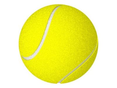

Bonjour, pour cette fin d'année, je vous propose un petit défi :
Dessiner une balle de Tennis avec Inventor ! 😀
Cette balle est assemblée à l'aide de 2 pièces identiques dont les jointures sont parfaites.
Un 1er niveau avec ce genre de balle, assez facile à réaliser :
Et un 2ème niveau avec ce genre de balle, plus complexe :

Voici ma solution au 1er niveau de ce challenge : 😀

Voici ma solution pour le 2ème niveau. 😀
Le départ est identique, sauf que je décentre les 2 cercles pour obtenir ces formes elliptiques :
Les 2 traits bleu sont égaux. Le trait bleu supérieur est tangent au cercle et son point milieu est également à 5 mm du centre de l'esquisse. Cette cote de 5mm est arbitraire, mais on peut très bien changer sa valeur, cela fonctionnera dans les limites du système.
On obtient ceci en extrudant ensuite des cylindres :
Donc 2 cylindres identiques, qui se croisent à la jonction de la sphère.
On peut maintenant utiliser la fonction "ajuster" et "supprimer la face" :
On recommence l'opération :
A cette étape, on a bien une balle composée de 2 pièces identiques :
On ajoute un peu de décoration avec un balayage, un congé, et une texture.
Je suis parti de la texture velours rouge dans la bibliothèque d'apparences d'Autodesk. Avec un éditeur d'images, j'ai changé le rouge en jaune. (Furnishings.Fabrics.Velvet.Red.png)
Et voilà le résultat :

J'aime plus cette deuxième méthode 😉

Oui, le résultat est plus joli visuellement 😄
