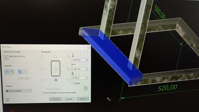

Hola, Creo que has intentado modificar el perfil creado por el FG cambiando las cotas del croquis de la pieza creada.
Si necesitas cambiar el perfil creado, deberás cambiarlo desde las herramientas de FG, desde la herramienta "Change" mas precisamente. Seleccionas el perfil y luego haces click sobre la herramienta.
Entonces eliges luego el nuevo miembro estructural que necesitas colocar en su lugar.
Para modificar la estructura general debes modificar el croquis del esqueleto,  y si lo que necesitas es mover un poco la pieza con respecto a la entidad de croquis lineal del esqueleto, es decir con respecto a la linea de eje, puedes colocarle un offset , para lograrlo primero selecciona la pieza y luego has click derecho  y selecciona editar con el FG como te muestro a continuación (Tambien puedes rotar el miembro si lo necesitas)
Cada vez que un miembro estructural es cambiado, se creara un nuevo miembro y por lo tanto cambiará su nombre.
Espero esto ayude con tu problema. Saludos
