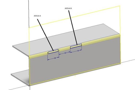

mi sono imbattuto in questa problematica secondo me non da poco provo a spiegarla brevemente,
Inventor 2019
L'immagine sotto riporta due asole apparentemente uguali ma realizzate in maniera diversa
entrambe sono realizzate proiettando il profilo piegato sullo schizzo e utilizzando la spunta taglia attraverso piega
la prima ASOLA A già nello schizzo comprende i raggi mentre ASOLA B è al momento è rettangolare
per poter aggiungere i raggi all' ASOLA B dopo la lavorazione di taglio bisogna utilizzare i comandi Spiega e Ripiega
ma questa procedura appesantisce di molto il modello e con delle serie numerose di asole il modello diventa ingestibile perché i tempi di calcolo ad ogni minima modifica dell' albero sono molto alti

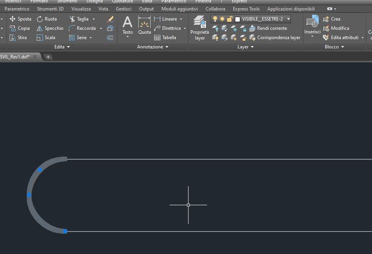

il problema più grande però nasce al momento di estrarre il file DXF da dover mandare al taglio laser perché le due asole apparentemente uguali sul modello non si comportano allo stesso modo
DXF ASOLA A
DXF ASOLA B
CONCLUSIONI
L' ASOLA B  quindi creata con la lavorazione del raccordo dopo la lavorazione di taglio va bene si per l'estrazione del DXF ma i comandi Spiega e Ripiega per poterla realizzare appesantiscono di molto il modello laddove ci sono serie di asole e non è gestibile
L' ASOLA A creata già raggiata sullo schizzo della lavorazione di taglio alleggerisce si di molto il modello ma quando dobbiamo andare ad estrarre il DXF il file non va bene per essere passato in produzione e bisogna modificarlo manualmente con conseguenti perdite di tempo
è vero mi potreste dire fai le asole senza raggi, ma in alcuni casi dove le asole sono tante e la lamiera che rimane tra una e l'altra è 1 mm o poco più i raggi sulle asole servono per far si che il lembo possa essere piegato e magari riaperto senza che tutti i dentini si rompano e il lembo si stacchi dal pezzo
Sapete se esiste qualche procedura diversa da quelle riportate ??
oppure è una cosa che Autodesk deve sistemare??

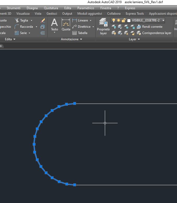

Hi! I hope you don't mind I replying in English. There is an option in the ini file to enable Polyline Convert. Simply edit the DXF Export ini file and add the following line to the first section. The lines will be merged to pline. It applies to all DXF export workflows in Inventor.
MERGE PROFILES INTO POLYLINE=Yes
If it does not work, please share an example.
Many thanks!

guardando il file però mi sono accorto  di una riga di testo simile
REPLACE SPLINE = No (forse ci sono incongruenze tra la versione italiana e americana)
ed ho impostato questo parametro su Yes
il risultato è di molto migliorato
ma siamo ancora molto distanti dal risultato che da il comando raggia
visti i notevoli miglioramenti dati dalla tua soluzione
confido comunque che qualcuno sappia come arrivare al risultato desiderato
visto questo problema dal lato produttivo 17 segmenti per realizzare un semicerchio
sono troppi anche peri i nuovi e velocissimi laser fibra che impiegherebbero più
tempo del previsto facendo così aumentare i costi di produzione notevolmente

Hi! Your English is fine. I can understand it. It looks like neither option helps. If possible, please share the part here or send it to me directly [email protected]. This might be a limitation.
