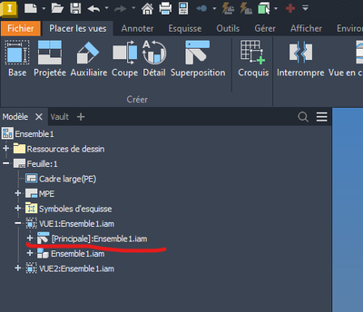

Bonjour,
je essay de ajuter la function "Superposition" avec ilogic
oView2 = oSheet.DrawingViews.AddOverlayView(oViewISO, "Master", "Par défaut", 0, DrawingViewStyleEnum.kShadedDrawingViewStyle, 0)
Mon assamblage ne contien pas les position. L'arborecence et vide dans assamblage.
Quand il exist une , je indique son nom et ca marche.
Ques-ce que je doit indiqué dans cette option quand il n'y a pas?

denis.semeniuc
Bonjour,
C'est exactement ca le problème.
Je mis "[Principale], je mis "Master", aucun qui marche.
Une message d'erreur quand ilogic essaye d'insérer la vue de superposition par dessus de la vue oViewISO.
Je aucun position dans modèle.
Quand je fait manuellement la zone de sélection est ne pas active .
Quand je vérifie le nom avec le code, la nom du vue positionnel est [Principale].
Si c' est nécessaire je peux envoyer le code complet, sauf c' est simple code pour incerer deu vue. Une ISO et une vue en plan. Sur la vue iso je veux metre superposition.
Merci

Message 5 sur 7
denis.semeniuc
Bonjour,
exactement ca ete fait. quand la presentation positionelle est cree, tous marche comme il faut.
par contre quand il n'y a pas, je une message de errors.
en mode manuele cette case ne pas active(gris):

ThomasB44
Solution acceptée
Cela semble être une limitation.
Manuellement il est possible d'ajouter une superposition même sans représentation positionnelle, ce qui est déjà un non-sens.
En code, il faut spécifier la chaîne textuelle, qui semble exister, puisque
oPosReps.Item(1).Name
Retourne [Principale]
Mais lorsque l'on spécifie cette chaîne, l'erreur se produit car la représentation positionnelle n'existe pas...
A part créer une représentation positionnelle vide pour contourner le problème, je ne vois pas.
Thomas
