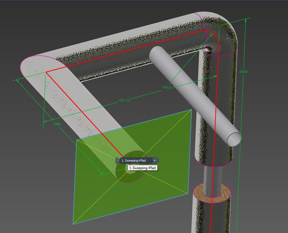

Liebe Community,
ich verwende Autodesk Inventor 2023 Professional und habe ein Problem beim Austragen eines Sweeps entlang eines 3D-Pfades. Ich habe per 3D-Skizze mehrere Punkte entlang einer Kurve eingefügt und mittels Spline verbunden. Außerdem habe ich am Startpunkt der Bahn per Skizze und Extrusion einen Vollzylinder eingefügt, welcher entlang des Pfades ausgetragen werden soll. Nun funktioniert das in 1D ganz gut, wenn der Zylinder auf das Werkstück zu bewegt wird. Sobald ich jedoch den zweiten Pfad auswähle, definiert das Sweeping Feature den Startpunkt neu und trägt vom Endpunkt bis zum Startpunkt den Zylinder aus. Dadurch stimmt die Geometrie nicht. Wahrscheinlich muss man nur definieren, wo der Startpunkt des Sweeps sein soll. Kann mir hierzu jemand weiterhelfen? Anbei ein paar Bilder zur Illustration.
Viele Grüße
Jens

Hi, guten morgen,
der Startpunkt des Sweepings liegt immer da wo die Konturskizze liegt. Den Pfad kannst du wählen wenn du mit der Maus drüber fährst.
Kannst du das Bauteil nicht einfach mal hochladen?? Das wäre für alle helfenden einfacher. 🙂
