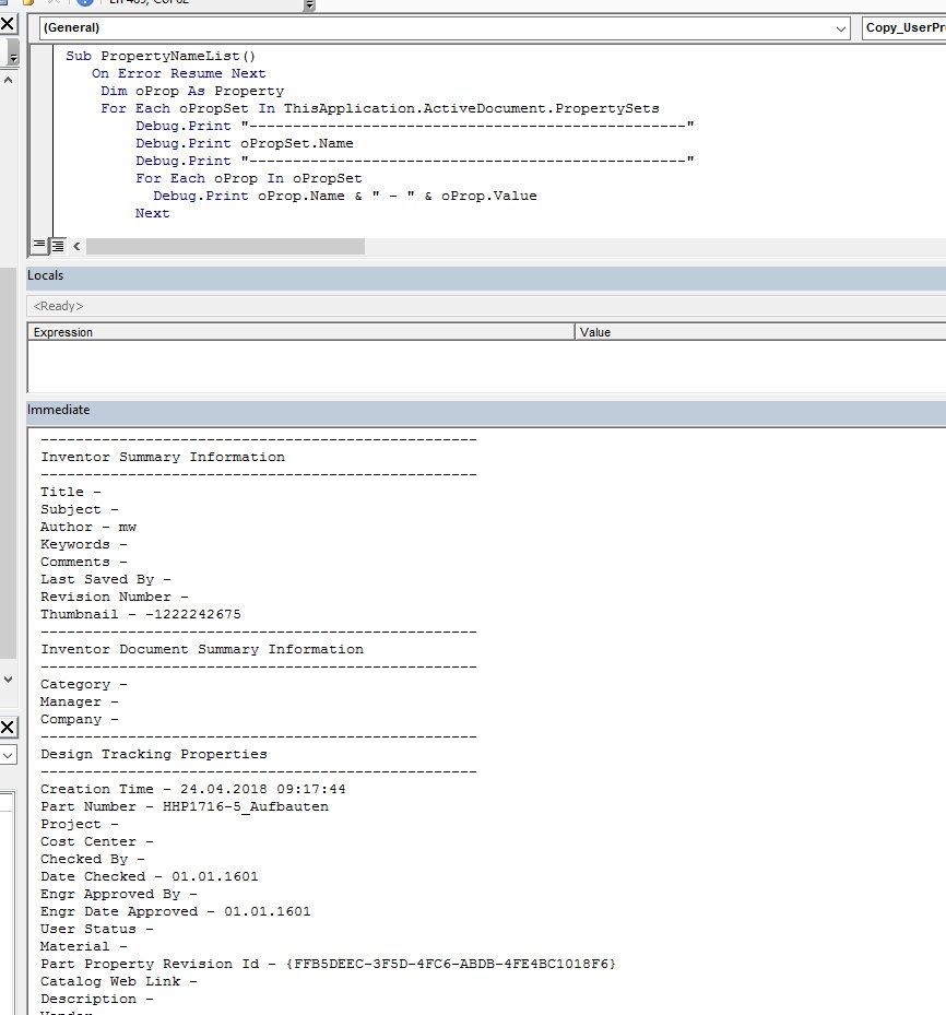

Hallo,
aber die eigentliche Frage wäre doch:
Wie komme ich denn an die Liste 'aller' Properties? Hier werden diese zwar von Dennis aufgelistet, aber ich würde die gerne selber auslesen können auch im Bezug auf ältere bzw. neuere Inventor- Versionen.
gibt es da ein VBA Skript oder ähnliches?

Schau mal ob du damit weiter kommst (VBA):
Sub PropertyNameList()
   On Error Resume Next
    Dim oProp As Property
    For Each oPropSet In ThisApplication.ActiveDocument.PropertySets
        Debug.Print "--------------------------------------------------"
        Debug.Print oPropSet.Name
        For Each oProp In oPropSet
          Debug.Print oProp.Name & " - " & oProp.Value
        Next
    Next
End Sub

m_hermann
Hallo Martin,
vielen dank.
Das hatte ich auch schon gefunden, leider wird hier gar nix angezeigt. Hast du das selbst einmal ausprobiert (vieleicht mach ich ja auch was falsch)
Ich habe in Module1 den code kopiert und ausgeführt.
Meine Version ist 2019.4

Martin-Winkler-Consulting
@m_hermann
Ja habe ich getestet und funkioniert.
Die Ausgabe erfolgt im Immidiate Fenster:

m_hermann
Ja super, danke (war dann doch das Problem vor dem Bildschirm Mann (überglücklich)
Das hilft
