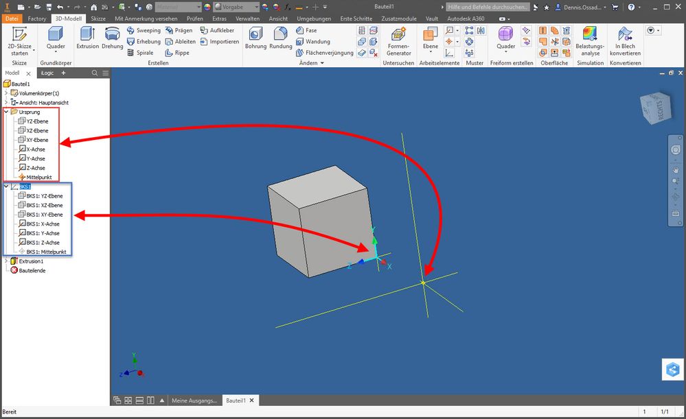

Hallo zusammen,
ich würde gerne wissen, ob man den Mittelpunkt im Nachhinein verschieben kann auf eine andere Position vom Bauteil (Bild1).
Grund hierfür ist, dass sich mehrere Bauteile an diesen Punkt/ Koordinatenachse referenzieren (Bild 2).
Bild 1: Mittelpunkt rechts - gewünschter Mittelpunkt -> Position vom MauszeigerBild 1: Mittelpunkt rechts - gewünschter Mittelpunkt -> Position vom MauszeigerBild 2: Scheinwerfer 1 ist auf der Position XYZ - Reifen 1 ist auf der Position XYZ2Bild 2: Scheinwerfer 1 ist auf der Position XYZ - Reifen 1 ist auf der Position XYZ2
Ich hoffe ich konnte meine Problematik ausführlich erklären.
Vielen Dank im Voraus!

Wenn es der Ursprungspunkt ist kann man diesen nicht so einfach verschieben. Man müsste in der Skizzenebene alle Beziehungen zum Ursprung neu setzen, von außen einfach "Neu Definieren" is nicht.
Wenn es ein Arbeitspunkt ist einfach im Browser Rechtsklick und "Neu definieren" anklicken.

Der Ursprungspunkt gehört zur Grundeinstellung (Ursprungsebenen,. Ursprungsachsen, Ursprungspunkt) und ist deshalb unverschieblich.
Eine andere Position relativ zu dem oder den Bauteilen/Baugruppen erhält man nur, wenn man diese Komponenten relativ zum Ursprungspunkt verschiebt.

Hi @Anonymous,
wie bereits schon beschrieben, kann man in der Tat den Ursprung an sich nachträglich nicht verschieben.
Wenn man aber in einer Konstruktion öfter über solche Notwendigkeiten stolpert oder ein passendes System aufbauen möchte, kann man von Anfang an sein Bauteil auf BKS (Benutzerkoordinatensystem) aufbauen.
Davon kann man eines oder mehrere benutzen. Diese lassen sich dann im Nachhinein auch ändern und anpassen.
Und wenn man sich bei den Elementen darauf bezieht, ändert sich natürlich auch alles mit.
Ist ein recht nützliches und oft unterschätztes Tool. Smiley (fröhlich)
Vielleicht hilft Dir das ja noch ein Stück weiter für Deine zukünftigen Projekte.
