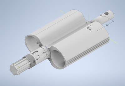

Hallo,
ich möchte auf einer Okuma mit y-Achse und angetriebenen Werkzeugen eine Kontur aus einem Zylinder herausfräsen. Bisher bekomme ich das im Inventor Cam zumindest nicht synchron hin. Kann mir hier jemand weiterhelfen?
Geht das überhaupt?
Datei hängt an!
Danke
Markus

Wahrscheinlich habe ich das Problem noch nicht lokalisiert, aber ich sehe unnötigen Kummer beim Übergang zwischen der orangenen Fläche und dem kleinen gelben Zwickel. Orange etwas weniger tief würde das beseitigen.
Auch die Keilwelle hätte es in sich, so wie sie derzeit aussieht. Auf die Schnelle ein Video dazu:
Hast Du denn schon etwas sichtbar im CAM-Bereich? Gefunden habe ich nix.

Hallo,
...Keilwelle ist kein Problem.
Die größte Schwierigkeit ist das "saubere" Abzeilen/Kontur fräsen während Rotation!

Hi! Gutes neues aus Franken!
Bin selber am rumdoktern mit ner ähnlichen Problematik... wir haben jetzt den PP soweit, das die Maschine ihn mag..
Der einzige Werkzeugweg den ich da überhaupt drüber gerechnet bekomme ist der Flächen Morph.
Werkzeug ist ein Kugelfräser. In den Parametereinstellung "Multiaxen verwenden" aktivieren, sonst werden die anderen Parameterauswahlmöglichkeiten nicht angezeigt. Geometrie anwählen. Haken rein bei begrenzen auf 4.Achs. Rückzugsebenen analog drehen wählen.
Dann den Parameter der Anzahl der Durchgänge erhöhen (z.B.30.?..da müsste man dann mal das rechnen anfangen frag mich nicht warum das so ist... !!!-)
Beim berechneten Weg mal ausprobieren ob entlang V- oder entlang U-Vektor sinnvoll erscheint.
Das Ergebnis ist zwar nicht zufrieden stellend aber vielleicht kannst du damit weiter experimentieren..

Moin,
ja, mit dem Flächenmorph bekomm ich auch was hin. aber löst die Problematik des Vorschruppens nicht!. ...
in die anderen Prozesse komme ich nicht rein!
vielleicht noch wer ein guter Tip?
schöne Woche allen!
