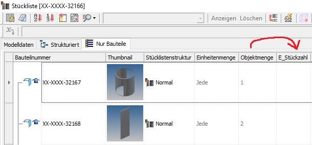

Hallo zusammen,
ich bräuchte eine iLogic-Regel welche in der Stückliste der Baugruppe, die Werte der Spalte „Objektmenge“ in eine selbst erstellte, benutzerdefinierte Spalte „E_Stückzahl“ überträgt. (siehe Bild)
Die Werte sollen nur 1:1 von der Spalte „Objektmenge“ in die neue Spalte übertragen werden und müssen nicht in irgend einer Art verändert werden.
Hintergrund ist folgender, dass wir gerne die Stückzahl der in der Baugruppe verbauten Einzelteile auf den dazugehörigen Zeichnungen anzeigen lassen wollen. Aber für die Spalte „Objektmenge“ scheint es irgendwie keinen iProperty-Namen oder Gleichung zu geben, wie das beispielsweise bei der Bauteilnummer (=<PART NUMBER>) der Fall ist.
Deshalb müssen wir wohl den Umweg über eine benutzerdefinierte Spalte gehen.
Eine iLogic-Regel sollte es aus dem einfachen Grund sein, um bei einer Änderung der Stückzahl (Objektmenge) in der Baugruppe, die neue Spalte einfach über einen Ereignisauslöser aktualisieren zu können.

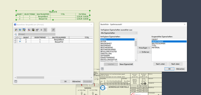

der Vorschlag von jeremy.goenen wäre eine Möglichkeit, aber dann müssten wir auf jede Einzelteilzeichnung eine Ansicht der Baugruppe und eine Stückliste, in der alle Bauteile bis auf das eine was dargestellt werden soll ausgeblendet sind, platzieren.
Das wäre etwas umständlich oder gibt es da vllt eine weitere Möglichkeit?
Aktuell lösen wir es auf den jeweiligen Zeichnungen mittels eines Skizzensymboles bzw. Textfeldes, welches in etwas so aussieht:
