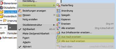

Hallo @Anonymous
also der Grundsatz ist schon mal richtig, Vault arbeitet immer mit lokalen Dateien. Das sollten die Anwender vom PSP auch sehr schnell verinnerlichen, weil das ist ein sehr großer Unterschied zwischen PSP und Vault.
Wenn du nun eine Komponente in einer Baugruppe austauschen möchtest die nicht lokal vorliegt, dann kannst du auch die Komponente aus Vault ersetzten. Ich muss allerdings noch Prüfen ob das auch schon in 2018 war, in 2019 ist es auf jeden Fall.
Du kannst aber auch ganz cool Komponenten im Vault selber austauschen. Dazu mußt du noch nicht mal den Inventor offen haben und dann spielt es auch keine Rolle ob die Komponenten lokal vorhanden sind oder nicht.
Dazu hab ich ein tolles Screencast gefunden. Da wird gezeigt, wie man eine Komponente ersetzt.
Vault Replace Component
Diese Technik wird dann eingesetzt, wenn sich das Bauteil geändert hat und durch ein neues Ersetzt werden soll. Cool ist das dann noch entschieden werden kann, in welcher Baugruppe es ausgetauscht werden soll.
Ich hoffe es hilft dir ein bissel weiter.

Nachricht 7 von 9
Martin-Winkler-Consulting
@j_weber
Die Funktion Component.Replace aus Vault steht aber noch nicht in iLogic zur Verfügung.
Dafür muss man zur Zeit die Vault API bemühen.
