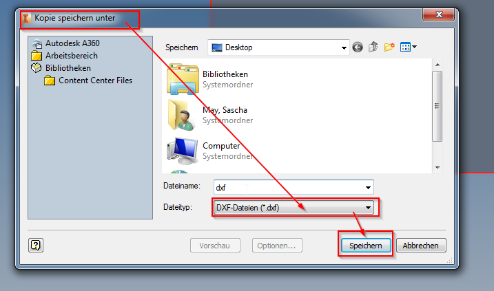

Hallo @Murat.Akguel,
  • Auf das Abwicklungssymbol klicken:
  • Danach DXF wählen:
  • in den Abwicklungsoptionen einstellen, was Du möchtest:
  • Jetzt die eingestellten Optionen abspeichern, und Deine DXF natürlich auch.
Ich hoffe, ich konnte Dir damit weiterhelfen Smiley (zwinkernd)
MFG
Sascha May
