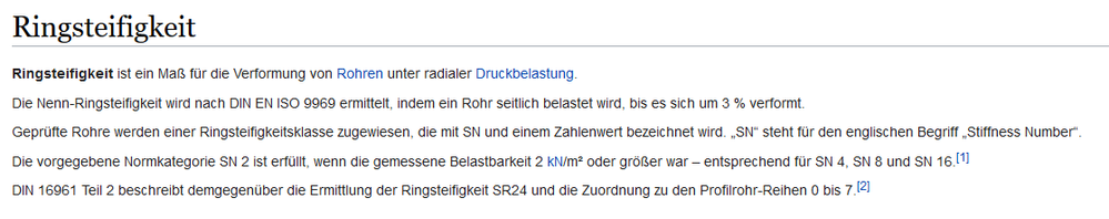

Hallo zusammen, ich stehe gerade etwas auf dem Schlauch.
Ich möchte die Norm bzw. meine Firmennorm ( eig. Bib ist erstellt, Norm als unabhängige Familie erstellt) um eien Komponente erweitern. Das mache ich über den Editor und dann in Excel. Ist aoweit bekannt und kein Problem.
Wo ich gerade nicht weiter komme, wie berechnet sich die Wanddickenkennzahl SN. Siehe Bild im Anhang.
Gibt es eine Formel dazu? Oder benötige ich ein Tabellenblatt?
Freue mich über eine kurze Rückmeldung. ein Hinweis wie ich zu dem wert SN komme reicht aus! Danke schon mal im voraus.
Gruß Britta

Hi @bkh,
evtl. das:

Hi, zunächst danke für die Info. Ich schaue später mal ob ich damit weiter komme. Melde mich.
