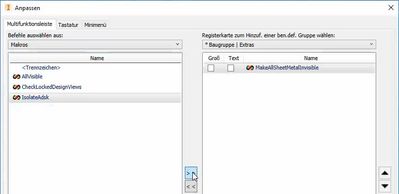

  • Im Ribbon den Befehl "Benutzerbefehle anpassen..." starten
  • Im Anpassen-Dialog auf dem Reiter Multifunktionsleiste die Makros auswählen
  • Das betreffende Makro auswählen und mit der ">>"-Taste in das Ribbon einfügen
  • Dann findet man das Makro im Ribbon under "Benutzerbefehle"
Ein Video mit allen Schritten habe ich angehängt.
