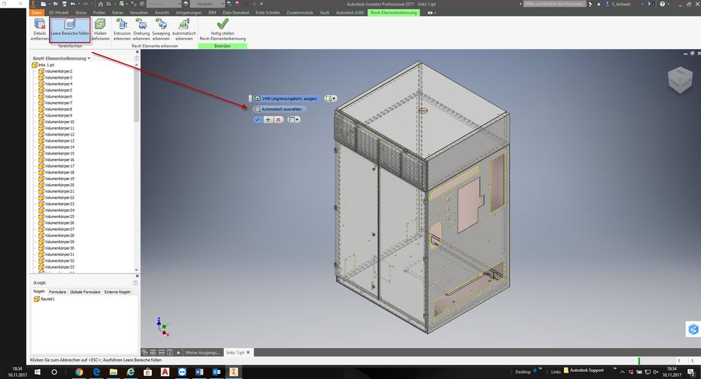

S_Verbeek
Hallo Florian,
ich habe die Sat als Mehrvolumen importiert und dann über Zusatzmodule, Revit Elementerkennung mit der Funktion leere Bereiche füllen bearbeitet.
Dort gibt es eine automatische Auswahl. Damit erkennt der Inventor alle Lücken und versucht diese zu schließen.
Bei dem schweizer Käse dauert das aber ewig, im Moment ist mein Rechner jetzt schon mehr als eine Stunde beschäftigt. Es sind halt viele Löcher und die Lüfter sind auch nicht ohne. Meiner Meinung nach lohnt der Zeitaufwand aber nicht, wenn es sich nur um ein Model für einen Aufstellplan handelt. Ich würde kurz einen Quaderzeichen mit eine paar Detail modellieren, das ist auf jeden Fall schneller.

S_Verbeek
Da mein Rechner nach 4 Std. immer noch nicht fertig ist, habe ich ihn gerade abgeschossen 🙂
War dann doch der falsche Ansatz.
Neuer Versuch:
  • Sat als Baugruppe importieren.
  • Lüfter, Scharniere und alles was sonst noch detailliert dargestellt werden soll ausblenden
  • Alles andere Markieren und mit RM/Komponente/nach unten in eine Unterbaugruppe schieben.
  • Dann ein Ersatzmodel erstellen und Unterbaugruppe und Lüfter auf virtuellen Rahmen stellen.
Geht um einiges schneller und sollte für einen Aufstellplan auf jeden Fall reichen.
Gruß
Stefan
