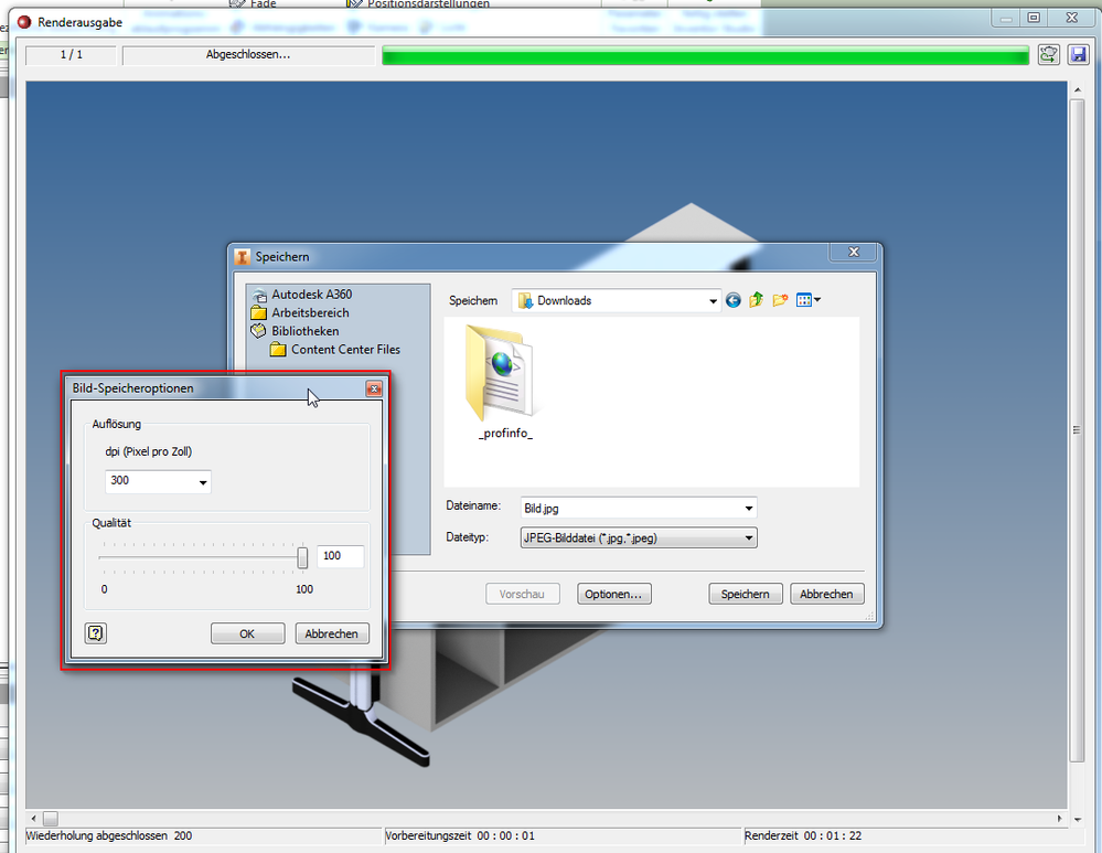

Hallo Leute,
kann mir einer bitte sagen, wie ich mit Investor Studio ein photorealistisches qualitativ hochwertiges Bild rendern kann?
Ich habe es mi 900 dpi versucht und 5 Minuten rendern lassen und trotzdem ist das Bild sehr schlecht von der Qualität. Wirklich viel einstellen kann ich bei der Studentenversion zumindest nicht - kann mir jemand die perfekte beste Einstellung für ein hochwertiges photorealistisches Bild sagen?
Vielen Dank.
Anbei das erstellte Bild (PNG) mit 900 dpi

Hi @Anonymous,
das ist aber wirklich schlecht, kann ich die BG mal per Mail haben, dann render ich diese?
Das hat mit der Studentenversion nix zu tun!

Hallo @Anonymous,
bitte die ipt im Anhang mal rendern, mit den Einstellungen, und dann das Bild posten (zum Vergleichen):
2017-08-24 06_52_18-Autodesk Inventor 2016.png2017-08-24 06_52_34-Autodesk Inventor 2016.png2017-08-24 06_55_21-Renderausgabe.pngTest.jpg
Nachricht 5 von 16
S_May
Hallo @Anonymous,
alle Bilder sind mit 250 Wdhlg. gerendert (Einstellung wie vorher gezeigt), und viel mehr gibt es auch nicht zum einstellen! Frustrierte Smiley

Also ich habe es mal mit verschiedenen Renderzeiten versucht vorher - keine Qualitätsveränderung. Den "starken Kontrast" kann ich bei mir nicht einstellen, habe es jetzt mit "schwarfe glanzlichter" versucht. Außerdem habe ich die Wiederholungen wie beschrieben auf 200 gestellt (vorher auf 32, genau wie unten beschrieben vom anderen User).
Ergebnis ist beigefügt - finde eine Renderzeit von 15 Minuten für ein Bild von einem Möbelstück ohne komplizierte Schattenwürfe oder ähnliches doch sehr viel 😞

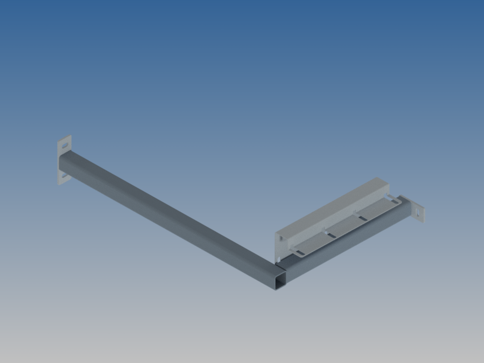

Das Beispiel hat 5min. gedauert, bei den Einstallungen (wie im Bild):
ohne jegliche Einstellungen im Studio!
Hier das Ergebnis (als PNG):
Und eine BG aus Holz (auch in PNG ohne Licht und Glanzeinstellungnen) >> hier fehlt der metallische Galnz, somit auch etwas die Schärfe<<<:
Mehr Schärfe und Effekte kommen aber erst bei den Veränderungen der Lichtverhältnisse, und Oberflächen. Ich denke, wenn ich ein Modell von Dir rendern könnte, könnten wir 1/1 vergleichen, alles ander ist nur rummraten und bringt Dich nicht weiter.

wechsel mal bitte den Hintergrund und stell mal ein bischen mehr Beleuchtung ein + näher zoomen (weises Holz auf wiesem Hintergrund ??), da ist keine klare Abgrenzung zu erkennen!
Was hast Du bei den Visuelen Stilen eingestellt:

ich habe jetzt nochmal getestet (da ich das auch nicht jeden Tag mache), stell bitte mal einfach in den Beleuchtungsstielen um, das macht ganz große Unterschied im Ergebnis:
Hier die Unterschiede (man kann die passenden Einstellungen speichern oder exportieren) für andere Baugruppen.
Alles habe ich so eingestellt:
2017-09-01 09_47_27-Autodesk Inventor 2016 - [384024_Türhalter_521817.iam].png
Einfach mal testen.... Smiley (fröhlich)
