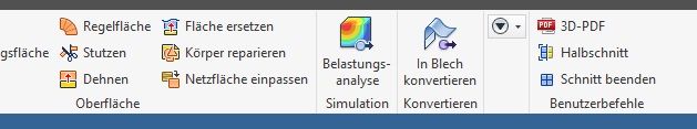

Ich habe da ein Problem mit der Multifunktionsleiste von Inventor 2018.
Wir verwenden in Bauteilen, Baugruppen und  Zeichnungen eine Benutzerdefinierte Multifunktionsleiste.
Im Inventor 2018 wird dieser Bereich nun bei bestimmten Befehlen nicht mehr richtig angezeigt.
Im Bild 1 ist zu sehen wie die Menüleiste „Benutzerbefehle“  nach der Konfiguration aussieht.
So soll  sie auch aussehen und so funktioniert sie auch.
Nach einem Neustart von Inventor sieht die Leiste aber so aus wie im Bild 2 zu sehen ist.
Das Icon für 3D-PDF ist verschwunden, die Beschriftung der beiden anderen Befehle ist auch verschwunden.
Erst durch zurücksetzen und Neukonfiguration der Leiste werden die Icons wieder richtig dargestellt (bis zum nächsten Neustart).
Ist das ein Inventor-Fehler, oder kann ich da was machen?

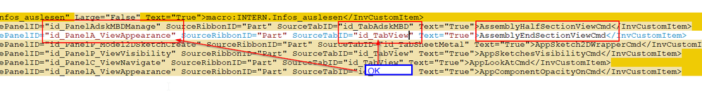

Inventor beenden (sonst überrschreibt er beim schließen deine manuelle Änderung!)
Öffne die Datei C:\Users\<Windowsname>\AppData\Roaming\Autodesk\Inventor 2018\InventorCustomization.xml
Suche die Zeile mit Text AssemblyHalfSectionViewCmd</InvCustomItem> da in der Nähe ist auch: AssemblyEndSectionViewCmd</InvCustomItem>
(von Assembly... nicht irritieren lassen, das steht da auch, wenn es sich um das Menü einer IPT handelt)
Ändere die Einträge wie folgt. Der Wert die mit OK gekennzeichnet sind, müssen in die Felder, die ebenfalls im roten Rahmen sind.
So sehen die 2 Zeilen danach aus:
<InvCustomItem HostType="Panel" Large="False" SourcePanelID="id_PanelA_ViewAppearance" SourceRibbonID="Part" SourceTabID="id_TabView" Text="True">AssemblyHalfSectionViewCmd</InvCustomItem>
<InvCustomItem HostType="Panel" Large="False" SourcePanelID="id_PanelA_ViewAppearance" SourceRibbonID="Part" SourceTabID="id_TabView" Text="True">AssemblyEndSectionViewCmd</InvCustomItem>
Speichere die XML.
Inventor neu starten. Die Texte sind da und bleiben das bei einem Neustart auch.

  1. Ich habe erst geschaut, ob ich das Problem reproduzieren kann.
  2. ich wusste wo Inventor die Änderung speichert. nämlich in %appdata%\Autodesk\Inventor 2018\InventorCustomization.xml
  3. Ich habe die Einträge für die Benutzerbefehle gesucht. Oft hilft hier eine XML ohne Einträge mit denen mit Einträge zu vergleichen: Tool Winmerge: http://winmerge.org/ (gehört in jeden CAD-Admin-Werkzeugkasten!)
  4. Mein eigener Benutzerbefehleintrag (Verweis auf einen Makro) wurde übrigens korrekt angezeigt, also konnte es kein generelles Problem sein.
  5. Nachdem mein manuelles ändern der "fehlerhaften" Zeilen nichts nutze (Vergleich mit der korrekt dargestellten Makrobuttonzeile) habe ich ein weiteres Icon aus dem Register "Ansicht" Gruppe "Darstellung" ergänzt (Transparenz ein) und fest gestellt, das in der XML der Eintrag für diesen Befehl anders aussieht als für die, die nicht funktionieren. Zudem würde bei diesem Icon nach einem Neustart alles korrekt angezeigt.
  6. Testweise eine "Fehlerzeile" auf die beiden Deltas (eben die fett markierten Werte oben) geändert und sie da, die fehlerhafte Zeile wurde korrekt dargestellt (auch nach einem Neustart des Inventors)
  7. Bei zweiten Befehl ebenfalls die Änderung vorgenommen. (immer vorher Inventor zu)
  8. Nochmals einen "Testzyklus durchlaufen": Inventor auf > alles OK > Inventor zu > XML wurde nicht vom Inventor geändert > Inventor wieder auf > alles OK.
