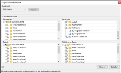

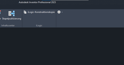

Ich hab gerade gesehen das Inventor eine Funktion hat um ganze Baugruppen zu kopieren und Teile des Dateinamens zu ersetzen:
Inventor 2023 Hilfe | So kopieren Sie Konstruktionen mit iLogic-Regeln | Autodesk
https://help.autodesk.com/view/INVNTOR/2023/DEU/?guid=GUID-ABFC1613-9A55-4772-B919-C530DC7D6973

Ein Traum, damit hat es geklappt.
Falls jemand ein ähnliches Problem hat, vorher Backup machen, musste auch zwei Mal probieren bis es geklappt hat.
Ich habe das Quellprojekt verwendet und Zielordner war der Arbeitsbereich, alles lässt sich ohne Probleme öffnen und alle Abhängigkeiten stimmen noch.
Danach musste ich nur noch die alten Bauteile mit "DIN EN 10219-2" löschen.
Problem erledigt.
