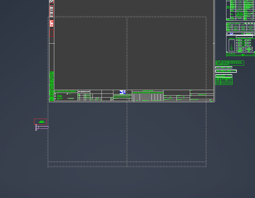

ss13953642009
您好,创建视图后再进行旋转,视图的名称需要二次调整,我所投影的部件包含两部分一部分为主体,一部分为部件。主体部分的BOM表结构设置为参考。导致在旋转后视图的名称会偏差很多。lQLPJwVq0-wMBtnNAq7NA3Swr2GhKWnCAHwIk-jZ6WWZAA_884_686.pnglQLPKd3vz7WwRtnNAoDNAp6wpslh5SM43c0Ik-jZ685lAA_670_640.png
并且因为视图边界的影响,主体只会展示一点,实际旋转得到的视图时这样的。
事先设定相机视图 [ArbitraryCamera]这个我看了一下API,但是没搞懂Camera是怎么实现的。您这边能给一下具体的创建思路吗?
