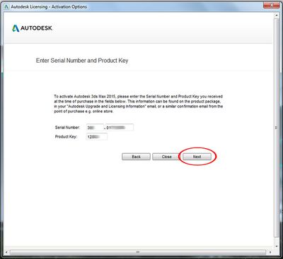

  3. Insira seu número de série e chave do produto e clique nobotão Next

  2. Insira seu número de série e chave do produto e clique no botão Next  .
