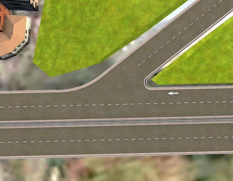

Hola. Necesito unir una calle lateral a una autopista de 4 carriles. al hacerlo se conecta como una intersección competa... al eje de la autopista de 4+4.
Les consulto ¿es posible que la calle lateral acceda y se conecte con el carril mas externo de la autopista?
Vista de la Autopista y de la calle lateral
Se crea una gran intersección en vez de conectarse con el carril externo como quisiera

Cuando vinculamos dos carreteras compuestas en InfraWorks, automáticamente se forma una intersección y esta está siendo definida por los ejes. Esto es lo que pasa en tu caso.
Si seleccionamos la intersección podemos ver el punto de encuentro de ejes:
Esto no es posible modificar, esta es la forma en cómo trabaja InfraWorks. Sin embargo, podemos recurrir a algunas otras opciones de diseño, las cuales si bien requieren mayor trabajo, tal vez pueden aproximarse a nuestro requerimiento.

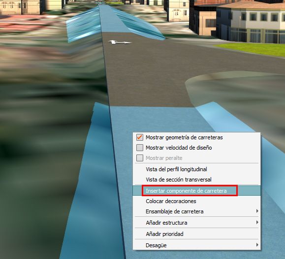

La segunda manera que podría probarse sería a través de "construcción de elementos o ensamblajes en carreteras". Nota en este caso que la intersección ya no se da en el eje central de la autopista con el carril de aproximación, sino que esto se ha modificado:
En el caso de la anterior imagen, primero tendríamos que armar una intersección inicial y luego mantener esta como principal. El resto de elementos serían añadidos al añadir ensamblaje a la carretera compuesta.

Ahora podrías añadir componentes de carretera al lado izquierdo, de tal manera de armar otros tres carriles, la estructura mediana, en este caso para mí una barrera central y luego los otros cuatro carriles:
Luego puedes añadir componentes:
Si podemos hacer esto, entonces podemos ir armando nuestra carretera nuevamente:
Al final se irían añadiendo todos los componentes:

El resultado final será la intersección solo del carril del extremo y no del total de carriles:
La tercera manera es mejor, ¿verdad? Ponlo a prueba. Es lo que podría recomendarte en este caso, saludos cordiales.
