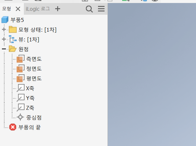

Inventor의 작업 시 가장 많이 사용하는 기능이 새로만들기/Standard.ipt 입니다,
하지만 항상 작업자는 평면도, 정면도, 측면도를 생각합니다.
기본 설정으로는 우리가 원하는 뷰의 템플릿 파일이 아닙니다.
템플릿 환경을 변경해 보도록 하겠습니다.
  • Inventor 의 새로 만들기를 합니다.
  • Standard.ipt를 선택합니다.
  • 홈 뷰를 실행합니다.
  • XY평면을 평면도, XZ평면을 정면도, YX평면을 측면도라고 왼쪽 검색기 막대에서 변경합니다.
  • 홈 뷰(F6)를 설정 후 우측 뷰 큐브에서 원하는 뷰를 맞춘 후 현재 뷰를 홈 뷰로 설정을 클릭합니다.
  • 다른 이름 저장의 템플릿으로 사본 저장으로 템플릿 폴더에 저장합니다.
  • 새로 만들기에서 해당 템플릿을 선택하면 작업하기 쉬운 정면도, 우측면도, 평면도의 뷰를 보면서 스케치를 만들 수 있습니다.
  • 다들 아시는 내용을 포스트 한 이유는 현재 설명 드린 Inventor 2024 버전 에서의 작업이고 하위 일부 버전에서는 이런 작업이 반영이 되지 않아 항상 바닥 면을 스케치 한다고 생각라는데 정면에 있는 XY평면을 선택했던 기억 때문에 게시합니다.

지금의 버전과 이전 버전의 기본 제공 템플릿 좌표가 달라서 저런 설정을 하지 않고 사용하면 많이 혼란하게 사용 될 것 같습니다. 왜 버전이 업그레이드 되면 달라지게 되어 저런 설정을 할 수 밖에 없는지 모르겠습니다.
