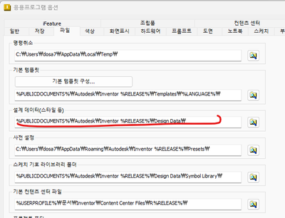

볼트 & 너트 스레드 문제로 인벤터 재설정을 하고 난후
아래와 같은 메세지가 나옵니다.
ㅜㅜ
어떻게 해야 할까요.?? ㅜㅜ

인벤터 재설정 시에는 초기 설치 환경으로 돌아가기 때문에
응용프로그램 옵션 등이 초기 세팅으로 돌아갈 수 있습니다.
제가 보기에는 프로젝트와 템플릿을 사용자 폴더로 지정해서 사용 중이신듯 합니다.
내부 설정을 확인 후
하기 이미지와 같이 프로젝트의 경로가 기본값이면
응용프로그램 옵션에서 경로를 상기 이미지 경로의 Design Data로 변경을 하시면 문제가 해결되듯 합니다.

현재 응용프로그램 -> 파일 경로에 알려주신 기본값으로 되어 있습니다.
아래와 같습니다. 근데 아까와 같은 표시가 나옵니다.
또한
저는 디자인데이털르 별도 서버에 저장하고 사용중입니다.
아래와 같습니다.
응용프로그램에서 프로젝트 폴더옵션과 동일한 경로를 입력 후 저장를 해도 마찬가지 에러가 납니다.

네..일단 사용하시는 방법이 프로젝트에 개별로 디자인데이타 경로를 사용하고 게시네요.
이런 경우는는 도구/응용프로그램 옵션은 그냥 기본값으로 사용하시면 됩니다.
기본적으로 프로젝트상의 경로를 변경 없이 기본값으로 사용하는 경우에만 응용프로그램 옵션을 변경 합니다.
해당 메세지는 디자인 데이타와 템플릿 간의 스타일이 매치가 안되어서 나오는 현상이라
해당 템플릿을 열어서 스타일 편집 저장을 해주시거나 업데이트를 해야 합니다.,
재설정 전에 이런 문제가 없었다고 하시면 아마 상기 메세지 밑에 프롬프트에서 메세지 표시를 안함으로 체크해서 그럴 수 있습니다.
확인하셔서 스타일 저장이 필요합니다.
