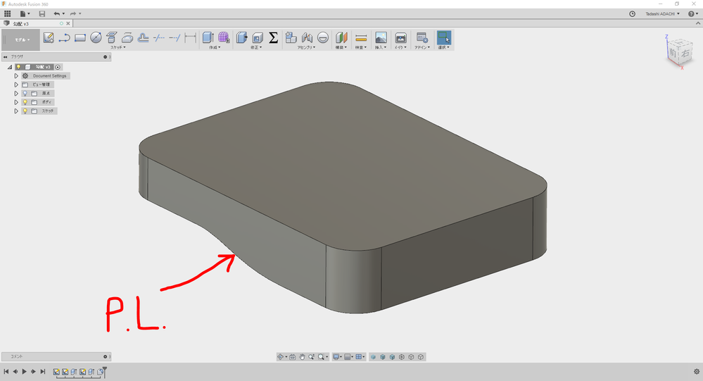

パーティングラインを維持したまま勾配を付けられるようにしてほしい
現在の勾配コマンドでは、変形パーティングラインを基準とした勾配を付けることができません。
傾斜面のスケッチを描いてパーティングラインに沿ってスイープさせることで似たような形状は作れますが、抜き方向に対しての勾配寸法は成り行き任せになってしまいます。
これを改善してパーティングライン選択、抜き方向指定、面の選択、角度指定というステップを踏んで簡単に勾配を付けるようにしていただけないでしょうか。
スイープで代替えする方法。
これでは抜き方向に対する勾配の大きさを維持できない。
10°の設定が側面では9.6°になってしまっている。
