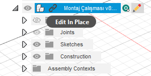

1 nolu resimde body olarak çizim yapıyorum
2 nolu resimde bunları component olarak çevirip kaydediyorum.
4 nolu resimde yeni çizim yapıp kaydediyorum ve
3 nolu resimdeki bir component'i 4 nolu çalışma sayfasına alamıyorum.
Bunun için copy - past new seçeneği var ama benim yapmak istediğim 1.resimden itibaren tek safyada tasarladığım componentlerden birini başka bir yerde de kullanmak.
Yeni component kaydetmek istemiyorum çünkü bir yerde yaptığım değişiklik tüm componentleri etkilesin istiyorum.
Bunun bir yolu var mı ?

Merhaba,
Bunun için "Derive" komutunu kullanabilirsiniz. Komut penceresi açıldıktan sonra kopyalayacağınız nesneleri "Objects" alanından seçin. En üstte yer alan destination alanında ise yeni bir parça oluşturmak için "new design", mevcut bir tasarıma montaja dahil etmek için ise "existing design" seçerek Ok demeniz yeterlidir.

Teşekkür ederim bu güzel bir çözüm ama tam anlamıyla çözülmedi.
Derive olarak farklı çalışma sayfasına aldığım parçada bir değişiklik yaptığımda derive olarak aldığım sayfadaki kök parçada değişiklik gerçekleşmiyor. Kök olarak aldığım parçanın kendisinde değişiklik yaparsam derive ile aldığım sayfadaki parça update oluyor.
Projelerimde bir çok parçayı aynı olarak farklı yerlerde kullanıyorum. Bir tasarım sayfasında parçada değişiklik yaptığımda tümünde bu değişiklik olmalı veya en kötü tasarımı açıp update ettiğimde gerçekleşmeli.
İleride hangisinin kök dosya olduğunu ve ilgili değişikliği hangi parça üzerinde yaparsam tümünde değişiklik gerçekleşecek bunu hatırlamayabilirim.

O halde bu parçayı tekil olarak kaydetmelisiniz. Sürekle bırak veya Insert into Current Design ile alarak kullandığınız yerlerde görseldeki gibi "Edit in Place" komutuyla düzenleme yaptığınızda diğer tasarımlar da güncellenecektir.

Bir sayfada önce 2 farklı solid çizip daha sonra bunları component'e çevirdirip kaydediyorum. Daha sonra bu componentlerden bir tanesini tekil olarak kaydedemiyorum. Sadece Save as yapabiliyorum.
Böylece ilk tasarım sayfasındaki componentten farklı bir component elde etmiş oluyorum.
Tekrar ilk tasarım sayfasındaki componenti de save as yaptığım yeni component ile değiştirmeliyim.
Bahsettiğiniz tekil kaydetme yöntemi bu şekilde tam sonuç veriyor.
