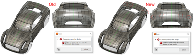

Konik Kenarda geliştirilmiş T-Spline kesişim geçişleri
Bağlamsal ortam oluştur > Değiştir > Konik Kenar
Eskiden seçilen kenarların kesişiminde oluşturulan dörtgen olmayan yüzler, gelen eğrilerin akışını kesintiye uğratıyordu. Şimdiyse segmentler eşit aralıklarla yerleştirilmiş durumda ve düzgün eğri geçişleri oluşturmak amacıyla dörtgen olmayan yüz üzerinden seçilen kenarlar boyunca devam ediyor.

T-Spline'dan BRep'e Dönüştürme Sırasında Kendi Kendine Kesişimlerin Keşfedilebilirliği İyileştirildi
Form Bağlamsal Ortamı > Bitiş Formu, Form bağlamsal ortamı > Yardımcı Programlar > Dönüştürme
Önceden, bir T-Spline'dan BRep'e dönüştürme işlemi başarısız olduğunda, kendi kendine kesişen alanları bulmak zordu. Artık kendi kendine kesişen alanların etrafında görüntülenen kırmızı daireler sayesinde sorunlu geometrinin tanımlanması her zamankinden daha kolay.
