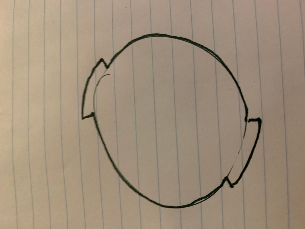

2mm kalınlığında ve 60mm çapında bir daire plaka var. Bu parça gerçekten çok önemli değil, sadece parçalarda nasıl oluşturulacağını bilmem gerekiyor. Yuvarlak yayın çemberin yayıyla eşleşmesi gerekiyor ancak uzaklığa karar vermedim ... belki 3mm ...
Sadece bir tane oluşturmam ve sonra tam olarak karşıt tarafa mirrorlamam gerektiğini biliyorum. nasıl yaparım anlatım net olmayabilir bu yüzden kafamdaki şekli çizip fotoğrafını ekledim.
nasıl yaparım? şimdiden teşekkürler.

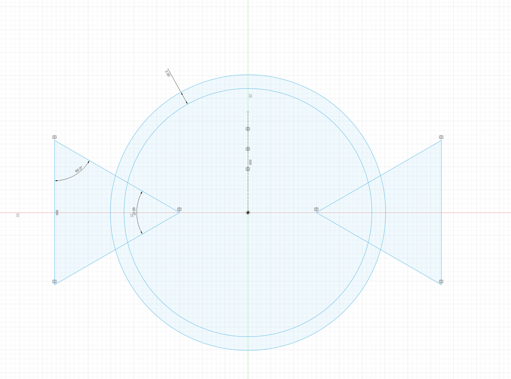

Merhabalar,
Öncelikle iki eş merkezli çember çizmeniz gerekli, dimension komutuyla iki çember arasındaki mesafeyi 3mm girebilir ya da offset komutuyla direk 3mm uzakta çember çizebilirsiniz. Daha sonra line komutu ile kenardaki çıkıntılardan birini çizmelisiniz. Daha sonra çemberlerin merkezinden bir aynalama ekseni çizebilirsiniz, daha sonra bu çizgiyi mirror komutunda kullanacaksınız. Örnek görseli aşağıya ekliyorum. Tüm işlemler bittikten sonra, istenmeyen çizgileri "Trim" komutuyla (klavye kısayolu t harfidir) temizleyebilirsiniz.
İyi çalışmalar.
