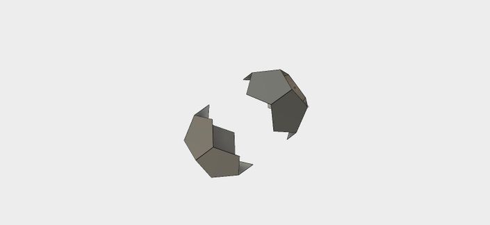

merhaba aşağıdaki parça var elimde fakat bunu düzenleyip kutu gibi tek bir parça haline lazım fakat düzenleyemiyorum. Yani bu konuda yetersizim yardımcı olabilir misiniz. teşekkür ederim.

İşiniz üzerinden aşama aşama anlatacağım
  1. Zaman tünelinde Extrude den önceye gelin Patch moduna geçin.
  2. Extrude yerine Patch edin
  3. Her yüzeyi Tek tek yapmak yerine daha önce koyduğunuz Axis i kullanarak Create Circular Pattern komutuyla çoğaltın
  4. Stitch komutu ile yüzeyleri birleştirin(isteğinize göre). Dış taraf sarı kalırsa yüzeyin birini seçip Modify menüsünden Reverse Normal diyerek yüzeyi iç dış edin
  5. Diğer Mirrorlama işlemini yeni Body (stitch yapmadıysanız hepsini seçip) üzerinden yapıp daha önce kullandığınız Axis çevresinde 180/5 derece döndürün
