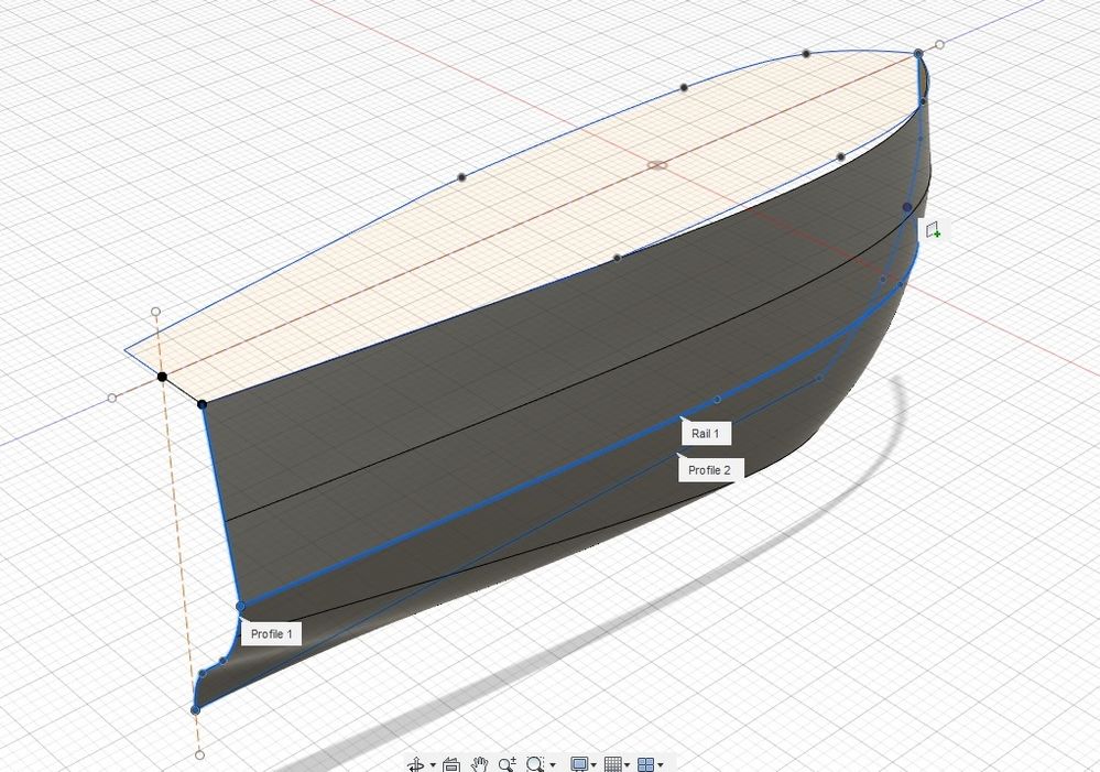

Şu anda bir geminin gövdesi üzerinde çalışıyorum. Loft yapmaya çalışırken, 2 railden biri  çalışmıyor ve "The rail do not intersect all profiles" hatasını veriyor . Hatayı anlasam da profillerimin nasıl kesişmediğini göremiyorum.  Fusion360 hangi profilin kesişmediğini söylemiyor, bu da yardımcı olmuyor.
Rail1 çalışıyor, ancak Rail2 çalışmıyor. Her ikisini de yapmak için aynı tekniği kullandım: Bir sketch oluşturdum, kesiştiklerinden emin olmak için diğer sketchlerden noktalar yansıttım ve A noktasından B noktasına spline çizdim.

rail2 rail3'ün bir parçası Üst raili değiştirirdim.
Gerekirse 1 kontrol noktası daha eklenebilir.Gerekirse 1 kontrol noktası daha eklenebilir.rspline.png
