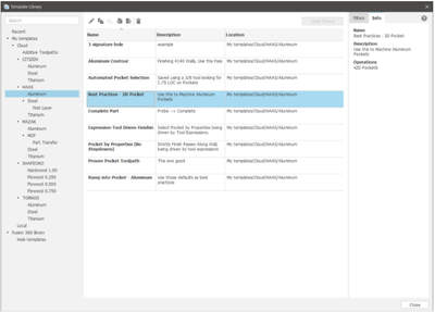

Merhaba,
@Oguzhan_Sezer 'e ek olarak ben de şunları ekleyebilirim.
CAM arayüzünde yapılan setup'ı template olarak kaydedip başka bir parça için aynı akışı kullanabilirsiniz. Bu templatelerden bir kütüphane oluşturup daha sonra herhangi bir CAM işlemi için çağırabilirsiniz.
Aşağıda bulunan resimde de template kütüphanesini görmeniz mümkün.
Ayrıntılı bilgi için: https://www.autodesk.com/products/fusion-360/blog/new-manufacturing-template-library/
