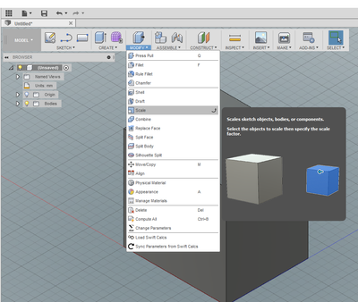

111' genişliğinde bir objem var ben bu objeyi 7" genişliğinde yapmak istiyorum. Nasıl yapabilirim? Fusion da yeniyim .

Eğer Ölceklendirerek yapmak isterseniz
Yine üst komut menülerinde Modify Tabında Scale komutunu tıklayıp katınızı seçin
Scale Komutunda Scale Type Kısmında iki şeçenek mevcuttur Bunlar;
  • Uniform : Modelinizi x, y, z eksenlerinde eşit miktarda ölceklendirecektir. Bu yüzden Scale değerini tektir
  • Nonuniform : Modelinizi x,y,z değerleri için ayrı ayrı değer isteyerek birbirinden bağımsız olarak ölçeklendirecektir.
umarım yardımcı olabilmişimdir
Kolay gelsin
