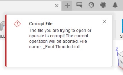

Haftalardır uğraştığım çizimlerim açılmıyor. Corrupt File hatası alıyorum. Olduğunda geri dönüp düzeltebileyim diye export edip, hata olduğunda o eski dosyayı yükleyip devam ediyordum. Artık onlarda açılmıyor. Bu 3. yok olan dosya. Nasıl düzeltebilirim veya bir daha olmasını nasıl engelleyebilirim?

Bu dataları .step, .iges veya .sat olarak aldıysanız modellendiği yerden kaynaklı olarak verilerde bir sorun olabilir.
Fusion 360'tan kaynaklanan bir problem olma ihtimaline karşı birkaç şey önerebilirim.
Öncelikle Fusion 360'ı offline mode'a alıp o dosyaları açmayı deneyebilir misiniz? Bir önceki versiyonu son versiyon olarak atayıp, daha sonra sağ tıklayıp "Add to offline Cache" diyebilirsiniz.  Bu şekilde offline olarak açabilirsiniz.
Bir önceki versiyonu son versiyon olarak atamakla ilgili bilgiye buradan ulaşabilirsiniz.
Bu yöntem işe yaramazsa, temiz silme işlemi yapmanızı önerebilirim. Temiz silme
Öncelikle buradan, "Fusion_360_Cleaner.zip" dosyasını indirmek gerekli. İndirdikten sonra .zip dosyası içindeki dosyayı çalıştırdığında Fusion 360'ı temiz silme işlemi yapmış olacaksın. Arkada hiçbir Autodesk ürününün çalışmıyor olması gerekli. Daha sonra bilgisayarı kapatıp açabiirsin. Daha sonra hesabın üzerinden Fusion 360'ı tekrar kurup deneyebilirsin.
Eğer bu yöntemler de işe yaramazsa ve tahmin ettiğim gibi modelleri bir kaynaktan indiriyorsan, sorun oradaki kaynak olabilir.
Umarım bunlar çözüm olur, iyi çalışmalar dilerim.
