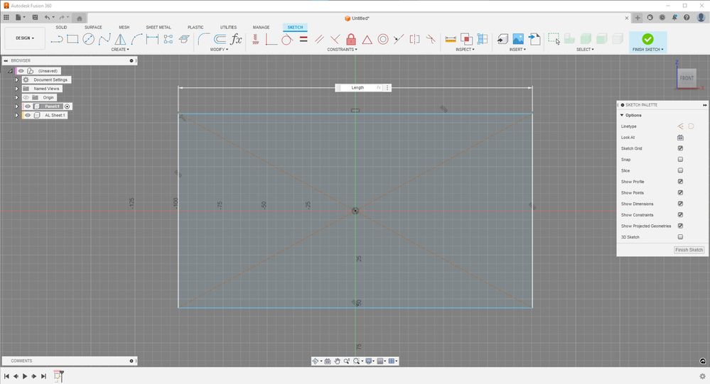

Bir panelde ekstrüde edilmiş alüminyum açı (bileşen) eklemenin bir yolu var mı…AMA uzunluğunu panelin aynısı olarak tanımlanacak. Panelin uzunluğu ‘length’ parametresi tarafından belirlenecek. Bunu  açının bir sketchini ekleyerek ve daha sonra uzunluğunu parametreye göre ekstrüde ederek modelimde oluşturdum.  Ancak bu biraz zaman alıyor.
Alüminyum açı bileşeninin 100mm’lik bir ekstrüde gövdesi var. Bağlantıyı kopardıktan sonra ‘Press-Pull’ özelliğini denedim ve daha sonra panelin ilgili yüzüne çektim ancak panelin (parametre) uzunluğunu değiştirdiğimde alüminyum açının uzunluğu güncellenmiyor.

Merhaba @cavitymnoglu
Sorunuz maalesef net anlaşılmıyor ya da ben anlayamadım. 🙂
Ben dikdörtgen parçanın Y eksenindeki uzunluğunu, L şeklindeki parçanın Y eksenindeki uzunluğu ile her zaman aynı kalmasını istediğinizi varsayarak cevaplayacağım. Umarım yardımcı olur, eğer olmazsa sorunuzu biraz daha detaylandırabilirsiniz.
Burada en kolay yapabileceğiniz şey aslında, Modify sekmesindeki Parametre ekleme komutundan "Length" parametresi eklemek. Sonra, bu parametreyi dikdörtgen parçanın sketchinde ölçü olarak kullanmak ve daha sonra L şekilli parçanın extrude uzunluğunu da aynı "Length" parametresine bağlamak olur. Bu şekilde Length parametresini değiştirdiğiniz her sefer, bütün uzunluklar otomatik güncellenir. Resimli anlatım aşağıdadır.
