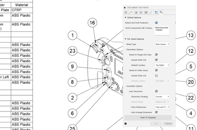

Çizim Otomasyonu İçin Yeni Yapay Zeka Destekli Bağlantı Elemanı Algılama
Çizim Otomasyonu İçin Yapay Zeka Destekli Bağlantı Elemanı Algılama, otomatik çizim oluşturma işlemi sırasında bağlantı elemanlarını algılar ve atlar, ayrıca her zamankinden daha verimli olmanıza yardımcı olur. Bu özelliğin bir parçası olarak, Belge ayarları iletişim kutusunun Otomasyon ayarları sekmesine "Bağlantı Elemanlarını Algıla ve Atla" onay kutusu seçeneği eklenmiştir. Varsayılan olarak bu seçenek kapalıdır.
Bu Çizimler yapay zeka özelliğini kullanmak için, çizim şablonunu "Bağlantı Elemanlarını Algıla ve Atla" seçeneği AÇIK durumdayken oluşturmanız/güncellemeniz ve bu şablonu Otomatik çizim sayfası oluşturma sırasında kullanmanız gerekir.

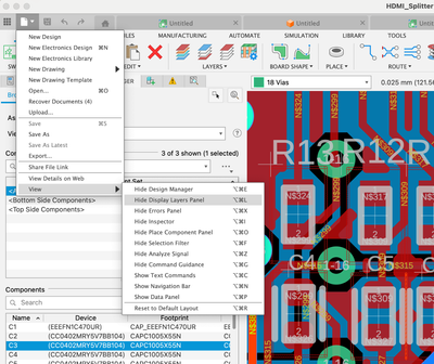

Yer Paneli Görünümü Seçenekleri
Artık görünüm menüsünden yer panelini gösterebilir veya gizleyebilirsiniz ve bu durum şema ile PCB arasında bağımsız olarak hatırlanacaktır. Panel, PCB çalışma alanı için varsayılan olarak gizli olarak başlayacaktır

  • [macOS] "Gezinme Çubuğunu Göster" Komutu: Elektronik kütüphanesinde "Gezinme Çubuğunu Gizle" kullanıldıktan sonra "Gezinme Çubuğunu Göster" seçeneğinin devre dışı bırakılması sorunu düzeltildi. Komut artık doğru şekilde etkinleştirildi.
