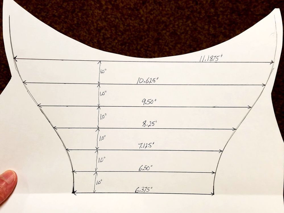

Yaptığım bir projede, orijinal gövde ile yapılan bir dizi ölçümü Fusion 3d versiyonumla karşılaştırmam istendi.
Bu, çıkıntının bir kağıda iz düşümünün ölçüleridir;
Bu yüzden alt kısmın dikey bir kısım olduğunu, diğerlerinin ise çapraz olarak yuvarlanmış bir bölümdür.
F360 çalışmamda bu alanın kırmızı ile çevirdim:
Yapmak istediğim şey sonuçları kontrol etmek için yapılan MODELDE 10 mm'lik aralıklarla parça üzerinde ölçü almak.
Resimdeki gibi ölçü almamın bir yolu var mı?

Her seviyede bir sketch oluşturun. Her taslakta Project/Intersect size ölçüm noktalarını verecektir.
