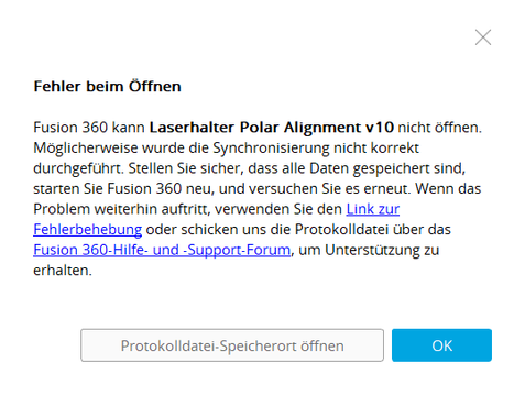

Hallo,
ich habe eine Installation auf einem Macbook Air (M2) und einem normalen Windows PC. Und ich habe immer wieder den Effekt, dass, wenn ich eine Datei auf dem MAC bearbeite, diese nicht mehr auf dem PC öffnen kann. Meldung im Anhang.
Dann gibt es ein Update der PC-Version oder der MAC-Version und dann kann ich die Datei wieder auf dem PC-System öffnen, auch, wenn diese vorher auf dem MAC geöffnet und bearbeitet wurde.
Dann kommt wieder irgendein Update und ich kann wieder auf dem PC die Dateien nicht öffnen, wenn sie vorher auf dem MAC bearbeitet wurden.
Das ist wirklich ein sehr störender Effekt. Wie kann ich das umgehen?
Nachfolgend die Protokolldatei und ein Screenshot der Meldung.
Vorab: Die Dateien sind alle in der Cloud synchronisiert. Zumindest meldet das das Programm auf dem MAC

@marcoTC65V Can you please provide the following? (I did my best to translate the messages and read through most of the thread 🙂 )
1. On the Windows PC can you call out which version of Fusion you are on?
2. On the Mac version can you call out what version you are on?
3. The problem that you face that you cannot open a file is that happening on Windows or is that happening on the Mac?
4. Now on the machine that the design opens - Can you run this text command tell us what version it shows? Document.SoftwareVersion
Rajkumar Ilanchelian
Autodesk Fusion
Join Fusion Insider
Message 14 of 18
Hi, so from start again 🙂
I have a Macbook Air M2 and a PC with windows 10
Version on PC: 2.0.16985 x86_64 (no update available)
Version on MAC: 2.0.17457 also the newest Version
System behavior
I create or modify a construction on PC and can open it without any problem on MAC.
I create a construction on MAC which cannot be open on PC
I opened a freshly made (today) construction on PC and run the text command
Document.SoftwareVersion: 2.0.17457, version number: 134235185
And the same on my MAC: 2.0.17457, version number: 134235185
AND duddenly, I can open the MAC-modified constructions on my PC, which wasn't possible this morning.
That is weird
Is there any process being running after several restarts of Fusion or my PC, that installs components in the background to level up the versions??

Message 16 of 18
@marcoTC65V
Not really. We could take a look at the previous logs to see why there was no update.
The above does show that now your PC is also on the same version as your Mac.
This shows that at this time you should not have this issue any longer.
Autodesk Fusion
Join Fusion Insider
Message 17 of 18
No, this issue is no longer existing. I wonder, when it will be there again.
Message 18 of 18
@marcoTC65V @It should not occur again. If it does please post back on this thread.
