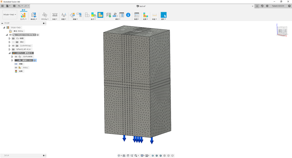

現在、添付した図のような断面の静的解析をしているのですが、
メッシュ分割が三角形のため、左右対称の解析結果にならず困っています。
メッシュ分割が三角形でも、収束条件などの精度を変更すれば、左右対称の結果となるのでしょうか。
また、メッシュ分割を左右対称で行える方法や、四角形のメッシュ分割が行える方法があれば、そちらについてもご教授いただきたいと思います。

下図のように複数のボディに分割した直方体を上面固定、下面に1000Nの荷重をかけて解析してみました。
メッシュの配置は左右対称とはなっていません。
下図が解析結果です。確かに同じ位置での左右の応力値は違っています。
どのような解析をされているのか、解析条件はどうしているのか、求める解析精度はどれぐらいか等の情報がないので何とも言えないのですが、メッシュの分割が左右対称ということにはあまり意味がないのではと感じました。
解析モデルとして検証すべきは求める解析精度が出ているか、そのために十分細かいメッシュになっているかだと思いますがいかがでしょうか。
例えメッシュが左右対称であっても、得られる結果が粗いものだとそのあとの評価なり予測なりに支障をきたすのではないかと思います。

さらにメッシュを細かくしてみました。
これでも左右、上下対象ではないのですが、応力値は左右で同じになっています。
参考になれば幸いです。

まず以下のような解析はFusion360ではできないと思われます。
知る限り、コマンドや設定項目がありませんでした。
・六面体メッシュでの解析
・対称性の付与
また解析精度についてはメッシュサイズを適宜細かくするしかないと思います。
メッシュ設定で下記のように設定して、ボディ表面が偶数個の要素で分割されるように調整すればかなりましになりました。
Fusion360の解析で用いられているのは1次および2次の四面体要素で、これを節点を共有するように並べる訳ですからどうしても対称にならない部分が出てくるのではないかと思います。
先の投稿でも言及しましたが、必要な解析精度を明確にしないでメッシュや応力の対称性を確保するのはあまり意味がないのではないかと思います。
どのような解析でもそうなのですが、コンピュータで計算した結果出てくるのはある種の理論値、参考値であって、厳密解ではありません。
現実世界のバラつきと技術的な判断をするのに必要な解析精度を明確にしたうえで、解析の応力分布のバラつきが許容できるかどうかを評価されてはいかがでしょうか。
私が行った解析で言えば左右の応力差は180Paです。この値と現実に観測できる数値のバラつきと比較することお勧めします。
