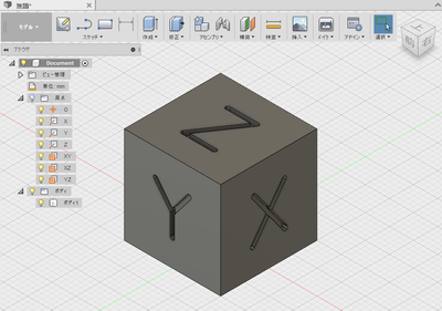

いつもお世話になります。
表題の件について質問です。
画面右上のビューキューブでは、前・右・上といった表記になっているので、各座標軸での+・-の情報がわかりづらいです。
一応ツリー内で確認はできますが、正直なところ不便です。
ビューポートのどこかに、常時座標軸を表示できる機能があるとうれしいです。
 画像は、Rhinocerosでのワールド座標に従って、立方体の面に対応(直交)する軸名を入れたものです。
 Fusionの基本設定にて、Z軸を上にする設定を見つけたので、正常にインポートできるかやってみました。
(デフォルトではY軸が上になってました)

ご存知かもしれませんが、左側のツリーの原点の電球をクリックして表示すると
色のついた線が表示されると思います。
色でXYZを判断する感じになります。
詳しくは、私のブログを参考にしてください。
http://home3ddo.blog.jp/Fusion360-show
シミュレーションの場合には、下図のように座標が出てきます。
これがモデルの時にも表示できると便利なのですね。

最新アップデート(米国January 19, 2017 Update)でビューキューブに軸が示されるように機能が追加されました。
