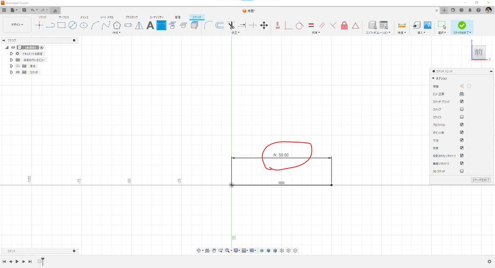

adachitech7
@hiranotheater1977 さん、
ユーザーパラメータを使えばどうでしょうか。
修正→パラメータを変更で、適当な名前を付けて直径にしたい寸法を定義しておきます。今回はDiaという名前で10mmにしました。
次にLenという名前で長さにするパラメータを定義して式にDia*5と入力します。これで常に直径の5倍の長さになります。
スケッチを描いて直線の長さ寸法にLenと入力します。
数式の値が適用されて寸法が50mmになりました。
この直線に対してパイプコマンドを適用します。断面サイズ(直径)をDiaと入力します。
もう一度パラメータを変更を開いてDiaの値を10mmから20mmに変更するとそれがモデルにも反映されます。

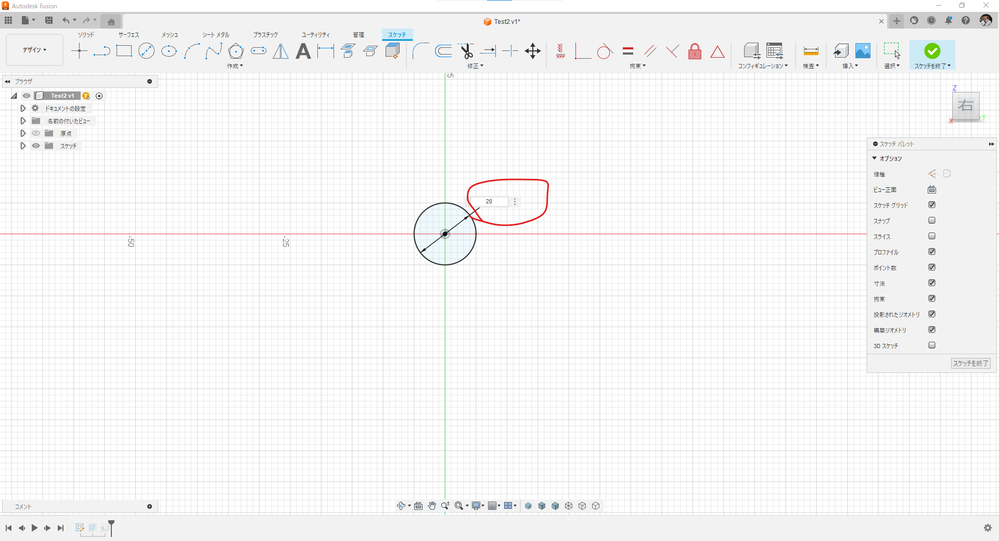

adachitech7
解決済み
ユーザーパラメータを利用する以外にもシステム側が自動的に付与するパラメータ名を利用するという方法もあります。
円スケッチに寸法記入します。寸法にマウスオーバーするとパラメータの名前が表示されますのでこれを覚えておいてください。今回はd1という名前でした。
円を押出し。押出し距離をd1*5と入力します。円の直径が10mmなので長さは50mmということになります。
履歴かもしくはブラウザから円スケッチを編集してみます。
元々10mmだった寸法を20mmに変更します。
長さが再計算されて100mmになりました。
このあたりの関係もパラメータを変更に全て記録されています。
