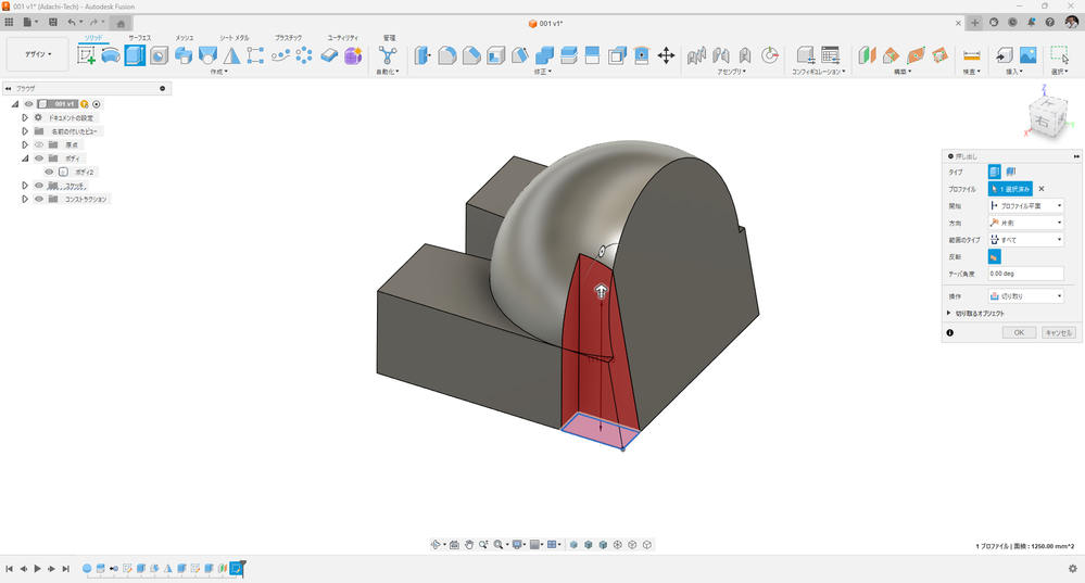

メッセージ3/5
adachitech7
解決済み
@aym_11 さん、
こんな感じで作ってみました。
球をモデリング。
ボディ分割して下半分を除去。
長方形をスケッチ。
押し出しで新規ボディ作成。
傾斜コマンド。
ボディをミラーコピー。
球の底面を押出し。3つのボディを結合しておきます。
台形をスケッチして押し出し、切り取り。
長方形をスケッチして押し出し、切り取り、フィーチャーのミラーコピー。
長方形をスケッチして押し出し。
両サイドにフィレット。
フィレットとシェル化。
これで完成です。データを添付しますのでご確認ください。
