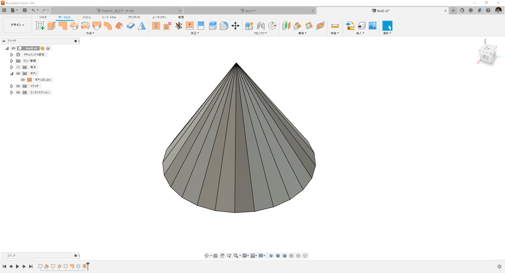

円錐の1カ所の曲げ角度を出したいのですが計測で確認しても角度がわかりません、1っカ所の角度を取る方法などがあれば
アドバイスいただけませんでしょうか。

曲げ部分を一枚だけ書いて、回転コピーしてピッタリ円になるっぽい場所で丸めてみました。
超絶原始的でごめんなさい(汗) もっと画期的な方法があるかもしれないけど……。
実際にどの位の寸法になるのかわからないのでなんとも言えませんが、現時点でざっくりφ760程度になってます。
(設計だと何φになる予定でしょうか?)
面かソリッドをこうやって押し出して、、、
傾けて……
24枚でコピーしました。
方向け角度を変えれば、実際の形状にもっと近づけられると思います。
このデータだと167度になってますが、まぁ近似値という事で。
データも付けておきました

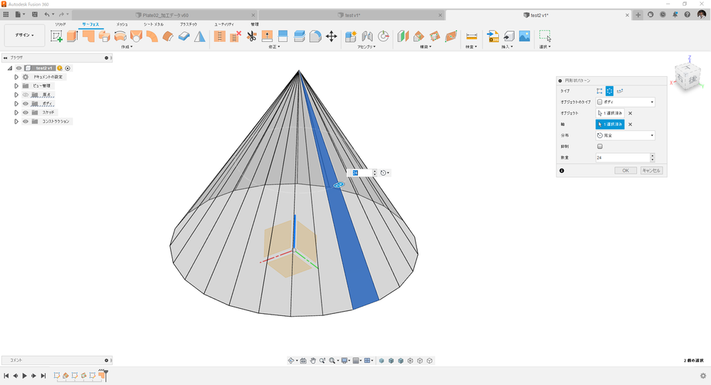

添付していただいたファイルから寸法を拾って新たに作り直してみました。
円錐底面の24角形を描くところからスタートしています。
24角形をスケッチ24角形をスケッチ傾斜平面で垂直の平面を作る傾斜平面で垂直の平面を作る三角形の長辺の寸法を記入三角形の長辺の寸法を記入3点の構築平面を作成3点の構築平面を作成直線を追加直線を追加パッチ面作成パッチ面作成パターンコピーパターンコピーステッチで一体化ステッチで一体化
