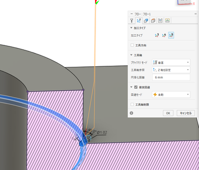

3Dのパスで複合軸の中の衝突回避にチェックを入れて、回避モードはとりあえず自動で一応出ます。
今回は愛用しているフローでやってみました。
最初の食い込みが多くなると嫌なので、サーフェスを伸ばして対策をしています。
また、溝の幅を工具ぴったりにすると、退避が多く発生して嫌なので、ちょっとちょっと溝幅を広げています。
シミュレーションしたのがこちら。
なんか途中でストック計算ができないとかアラートがでていますが……。
(マイ ビデオを表示)
今回はフローを使いましたが、他の3Dメニューでもこの設定は使えると思うので、
お手軽に5軸で工具を逃がしたい時には良いと思います。
ただし、工具やホルダーの情報などは現実の寸法と同じにしないと事故につながるので、しっかりと確認してください。
一応、やっつけのデータですが付けておきます。
