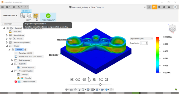

プレビューの新機能! 積層シミュレーション拡張機能
[製造] > [アディティブ]タブ > [プロセス シミュレーション]パネル
この新しい拡張機能により、金属レーザー粉末床溶融結合 3D プリント プロセスでパーツに発生する状況をシミュレートできます。インプロセスとポストプロセスの歪みを予測し、プリント中にリコータ ブレードとの干渉が発生するかどうかを通知します。このシミュレーションを使用すると、異なるパーツ方向や支持構造をテストして、さまざまな状況に対応する検証ができます。この拡張機能では、3D プリント時に歪みを減らし、目的の形状を実現するための補正されたジオメトリを生成することもできます。このシミュレーションを活用するには、[積層ビルド エクステンション]にアクセスする必要があります。
プロセス シミュレーションのチュートリアルを見る

改善! 積層シミュレーション – [補正された STL をエクスポート] (シミュレーション結果からアクセス可能)
メタル 3D プリントでは、プリント中にパーツが変形する可能性があります。そのため、その変形を補正するために、常にプリントをシミュレートするのが賢明です。積層プロセス シミュレーション結果環境で、シミュレーション スタディに基づいて補正された STL をエクスポートできるようになりました。これにより、パーツが実際に変形しても、(失敗したプリントや許容差外のパーツではなく)想定どおりの望ましい方法で実行されることになります。
積層プロセス シミュレーションの詳細
