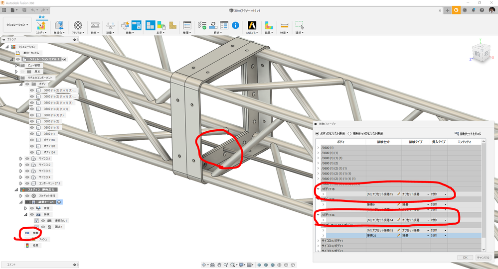

@adachitech7
足立さんのこの部分が貫通していると思いました。ここはどのようになっているのでしょうか?

今気づいたのですが、中央部のワイヤー端面が相手側と接触していないことになっていますね。なぜだか自動接触定義がうまくできていないようです。接触は手動でも定義できますので一度トライしてみてください。私の方でもこれで再度計算してみます。
画像貼り付けが上手くできないので添付しておきます。

adachitech7
@Anonymous さん、
データの添付ありがとうございます。
拘束設定はこれで問題ないようです。
先ほどの投稿でもお知らせしましたが、ワイヤー中央部の接触定義ができていないようです。
これを手動で追加してトライしてみてください。

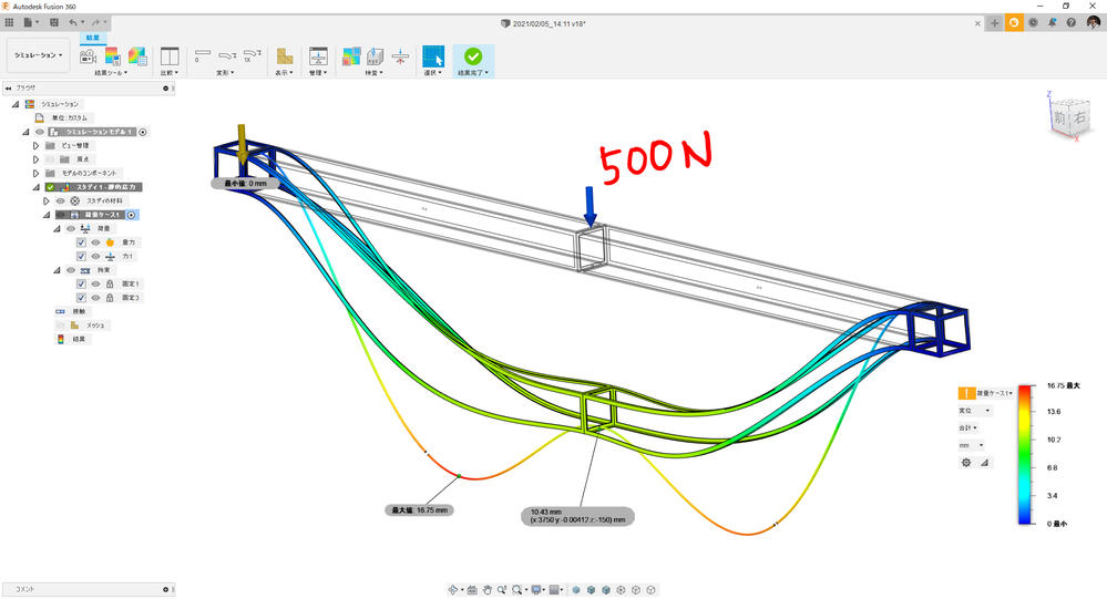

しかし、新たな問題がおきまして、現実的に持たないことは分かったうえでの解析なのですが、ワイヤーがたるんでしまうのです。これはどういうことなのでしょうか?スクリーンショット 2021-02-05 104936.pngスクリーンショット 2021-02-05 105001.pngスクリーンショット 2021-02-05 105037.png

adachitech7
@Anonymous さん
重力の影響をオフにしてみると数値は別にして変形の状態はまともな感じになりました。
重力オンにするとなぜダメなのかはもう少し検証してみます。
今回のモデルでもクラウドに投げると結果が返ってくるまでに十数分かかっていると思います。
解析条件を決めるためにシンプルな形で予備解析を行ってみることの有効性を今回の事例をとってみても実感していただけるかと思います。
メッセージ19/27
adachitech7
@Anonymous さん、
ひとまずトラス構造をシンプルにし、ワイヤーの分割もせず、荷重もかけずに重力のみオンにして解析してみました。
Fusion360では解析結果を表示する時にはデフォルトで「調整」が選ばれていて分かりやすいように変位の大きさを調整するようになっています。これは「変形」メニューから変えることができますので、まずは実際の変位がどういう感じになるか確認されてはどうでしょうか。
今回私がやった事例ではトラスの変位に比べてワイヤーの変位の方が大きいようです。ですのでワイヤーが垂れ下がること自体は特におかしいことはないのかなと思っています。
引き続き検証してみます。
メッセージ20/27
adachitech7
@Anonymous さん、
つづいてワイヤーを切断してみました。しかしオフセット接着を付加しているので変位の数値自体は切断前とほぼ一緒になっています。
次に中央部に500Nの荷重をかけてみました。
トラス、ワイヤー共、変位が大きくなっています。
次にトラスの剛性を上げてみました。
これらの結果からすると、ワイヤーは自重でこれぐらいは下がる、と言っていいのではないかと思います。
ご参考までに。
