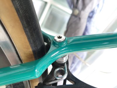

お世話になります。日々、モデリングについて勉強しています。
写真のような形状の(自転車のフレーム)モデリングについて皆さんならどうやりますか?
パイプを三本作って結合する方法を考えてますが、どうも実現しません。
角度をつけた二本に更に結合部分はボルトの溶接で面になっています。
ご教示いただければ幸いです。

@t-watanabeC5NF9 さん、
とりあえず画像のような形を作ってみました。
詳細な作り方を説明する時間がないのですが、ひとまず動画と添付データを確認してみてください。
履歴をたどればおおよその作り方が分かると思います。分からないところがあればまたご質問ください。
