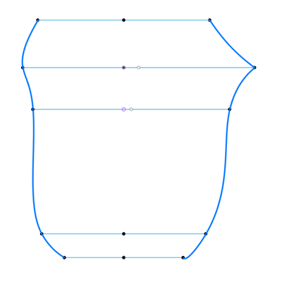

添付画像1枚目のイラストのような造形をFusionを用いて作りたいのですが、その方法がわかりません。 知識のある方いらっしゃれば、ご教示いただければ幸いです。
【造形の特徴】-----
・ベースの形:丸みある湯呑み型
・処理の意図:
❶湯呑みの上部2センチ下あたりに、湯呑みの断面の径より少し大きめなワイヤーが埋め込まれており、それが内側から湯呑みの表面を押し出してるイメージ。(画像1枚目:図解、2,3枚目:造形イメージ)
❷ワイヤーの位置は湯呑みの断面位置から少しずらされていて、指が引っ掛けられる凸のある側面と,比較的なだらかな凸のある側面が生まれている。

色々な方法があると思いますが、ロフトを使った方法として。
外観に関してはこんな感じで各断面に構築面を作成し、そこに断面のスケッチを書きます。
横から見た断面をスケッチに書きます。この際上記の円の断面をプロジェクトで作成し、その点を通るスプラインとして定義しました。 お互い左右のスプラインの形状と上記の断面円の配置と大きさで湯呑みの形状が決定されます。形状が出来てからでもスケッチを表示させて掴むことで変更が可能です。
これらのスケッチを使ってロフトでボディを作成します。
断面円をプロファイル、側面のスプラインをレールとして選択しました。
上部分も同じ感じで作ります。
内側はこのようにスケッチから回転カットさせました。
高台と、角部のフィレットを追加して完成です。
レンダリングするとこんな感じの湯呑みになりました。
データも添付しておきます、参考にしてください。

このような感じで作ってみました。
回転でソリッドボディ作成。
作ったボディの交線、交点を抽出しつつスケッチを追加します。
オフセットで構築平面を作成。
楕円をスケッチ。
楕円を通過するスケッチを追加。
ソリッドボディの天面と楕円スケッチ間をロフトで繋いでいます。レールとして縦のスケッチ曲線を選択しました。
作ったボディの底面と元のボディの底面をロフトで繋いでいます。先ほどと同様に縦のスケッチ曲線をレールとして使っています。
まだ残っている元ボディの底面と側面を面をオフセットで内側に動かします。
結合、切り取り。
完成です。
